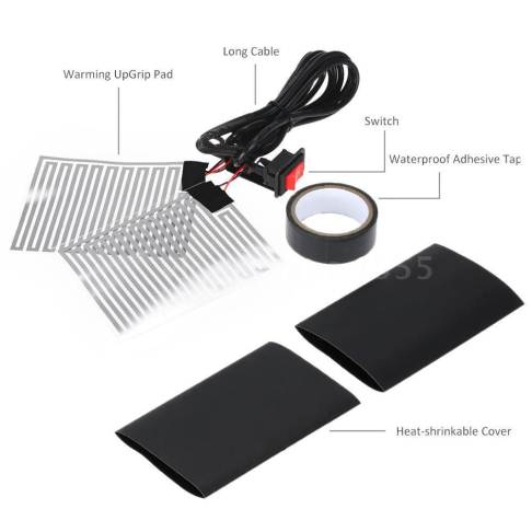

Inserito il 14/12/2016 alle: 20:44:39
Anch'io ho avuto un po' da fare in questi giorni, se posso azzardare un consiglio:
I negozi di materiale per camper tienili per primi per guardare cosa c'è e come vengono risolti certi problemi, ma tienili per ultimi quando devi aprire il portafoglio.
Spesso gli stessi prodotti si trovano identici a prezzi molto più bassi.
Per esempio, con 89€, di resistenze da 12V te ne rifilano 60 pezzi su eBay:
vedi il link (uno dei tanti, il primo che mi è capitato):
http://www.ebay.it/itm/Heated-G...
ecco qui una foto:
Le vendono a coppie, ogni coppia ha anche un interruttore, un pezzo di cavo, un rotolo di nastro adesivo e due spezzoni di guaina termorestringente. Circa 3€ al pezzo. Sono previste come resistenze per riscaldare i manubri delle moto. Ogni resistenza consuma 5W, 10W la coppia.
Con un posizionamento oculato in zone strategiche, e accendendole quando si può (in campeggio anche sempre, in libera quando si accende il motore per andare a fare Camper Service) i problemi di ghiacciamento, che con maggiore frequenza si manifestano sulla ghigliottina di scarico, sui gomiti dei tubi di scarico di lavandini e doccia, e anche sul regolatore del gas, dicevo i problemi di ghiacciamento possono dirsi finiti...o quasi...
