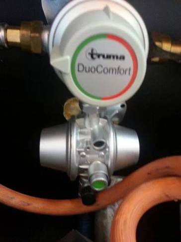

Ciao Andrea,
hai installato il Securmotion + Duoconfort della Truma? Lo vedi qui:
Se si, probabile sia guasto, mi è capitato, come è capitato al altri amici.
Per farlo ripartire, con un paio di fascette messe ad X, ho tenuto premuto il tasto verde che vedi in basso nella foto.
Poi a casa l'ho sostituito con il nuovo DuoConfort.

Grazie a tutti per i preziosissimi consigli e vedo che tutti concordate sul tipo di problematica. Appena riesco ad andare al camper faccio la prova tenendo premuto il tasto verde e vedo se è tutto ok. Poi se vedo che il problema è quello lo sostituisco! grazie!

se il tasto non resta premuto hai già trovato il guasto.
da quel che so il tasso di mortalità dei secumotion è di 3 morti ogni 2 venduti :)
appare gli scherzi, ora la trama vende i monocontro o i duocontrol che hanno sostituito in toto la produzione dei secumotion.
a me personalmente se ne sono rotti 2
