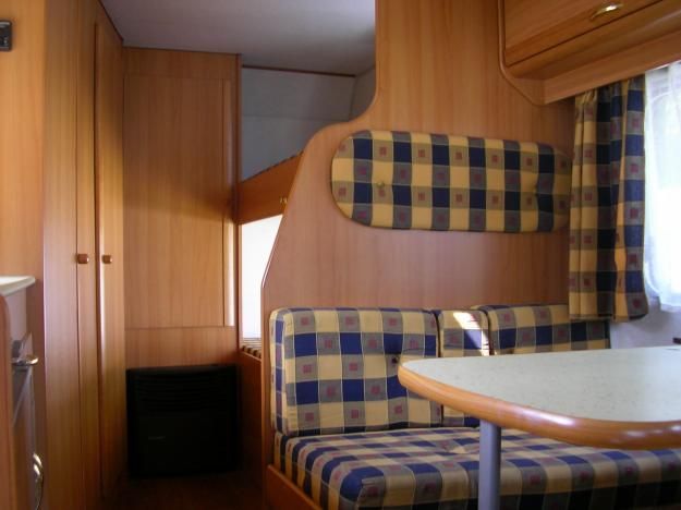

Sara' perche' e' il mio primo camper, sara' che son imbranato ma non riesco a togliere l'appoggiatesta per lavare le sue fodere....ho provato a tirare in su con forza e si alzano di 10 cmma di sfilarso dalla propria sede niente, altre leve non ne vedo....

stesso problema sul nostro elnagh marlin dove ho sfoderato tutto tranne i poggiatesta (peraltro ad una altezza tale da rendere difficile l'utilizzo per il loro scopo) ma onde evitare di fare danni li ho lasciati stare. [B)] sono attaccati alle pareti, si sollevano leggermente lungo il perimetro ma non abbiamo capito se sono agganciati, incastrati o fissati con viti/chiodi o che altro. qualcuno ha idea di come fare[?] emyr

ciaoo [:)] bisogna togliere i cuscini evidenziati dalla foto ,al di sotto di questi c'e' un pannello verticale di legno avvitato che funge da schienale , togliendo le viti di quest'ultimo si vedra' il telaio in ferro dove sono alloggiati i poggiatesta ,i quali , sono bloccati con dei fermagli di ferro . sfilando i fermagli si potranno togliere i poggia tirandoli verso l'alto . sul mio vr e' cosi' [:I] ciaooooo [;)] Andrea -Alba-

ci provo a inserire l'immagine della dinette non so cosa ne verrà fuori [:I] con l'anteprima funziona eureka!! comunque i poggiatesta sono tutti così e di varie dimensioni a parte uno che ha una forma trapezoidale e si trova di fronte a quello che si vede in foto non siamo proprio riusciti a capiere se sono smotabili o no qualcuno può aiutarci[?] danke schön emyr

Provo a dire la mia, potrebbero esserci delle viti nascoste dietro la testiera del letto a castello.[;)] Saluti,pyntor.

quando abbiamo fatto le "grandi pulizie" non ne abbiamo viste e poi non saprei dove trovare le viti dei poggiatesta dei letti a castello che sono attaccati dalla parte opposta della parete che si vede in foto e quelle del letto in mansarda che si trova sulla paretina laterale dietro la quale c'è l'esterno del camper. Mah bel mistero[?][?][?][?] emyr

nel mio di marlin sono riuscito a toglierli. è un po complicato devi trovare tutte le viti messe "alla traditora" controlla bene sul perimetro dei poggiatesta devono esserci dei piccoli buchini nella stoffa da dove sono state inserite le viti che stabilizzano la tavola all'interno dei poggiatesta... tolte quelle si sfilano spingedoli verso l'alto... bisognerebbe strozzarli alla elnagh [B)]

Alcuni hanno la vite mascherata dietro il bottoncino di trapuntatura che è applicato con un automatico.

@ammicocarlo grazie per l'info, in settimana andiamo a prenderlo al rimessaggio perchè pensiamo di fare un "salto" a Trieste e allora spulcio bene tutto il perimetro dei poggiatesta e poi ti saprò dire, certo che sono attaccati come mi dici penso che i progettisti della Elnagh dell'epoca (1999) avessero dei problemi [:0] @giado: hai ragione ma l'intenzione non è quella si smontarli e rimontarli di continuo. vorrei solo poterli lavare, prima di rivestirli, perché il camper è stato acquistato usato ed io sono maniaca delle pulizie e penso che il precedente prioprietario fosse un fumatore: infatti per quanto la cellula sia stata arieggiata e sia stato lavato tutto il lavabile si sente ancora un leggero odore di fumo e penso venga proprio dai poggiatesta. comunque mi piace l'idea del rivestimento tipo asse da stiro semplice e pratica. @peg1 anch'io pensavo dietro i bottoni centrali ma nel nostro modello non è così. emanuela

@peg1 avevi ragioneeeeee [B)] sabato abbiamo portato a casa Marlino, controllato poggiatesta:i due bottoni centrali nascondono un chiodo ricurvo che entra nell'imbottitura e sotto ci sono due viti a stella (una per bottone)da svitare e poi tutto è removibile. il tessuto è fissato dietro il pannello ovale con punti metallici. grazie a tutti per le informazioni e mi auguro che anche le mie possano servire a qualcuno [:I][:I] ciaoooooo
