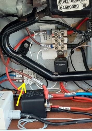

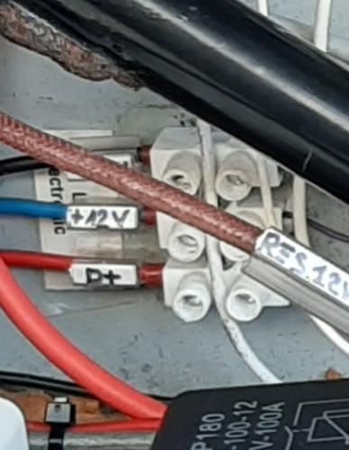

49517879-C7F9-40DF-9D5B-58D0FCA50EAD.jpegCiao, ora ho il camper in rimessaggio ma a memoria quel connettore non c’è, ricordo solo dell’altro connettore dove vedo tensione a motore acceso sul cavo positivo (rosso). Allego una foto che mi ero fatto per controllare il rele. Appena possibile ne farò una dell’intero collegamento.

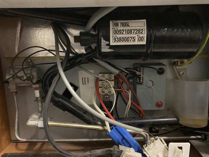

Buongiorno, ho fatto la foto al collegamento elettrico e controllato che a motore acceso c’è corrente sul connettore blu che si vede nella parte bassa. Qualche idea o suggerimento?
