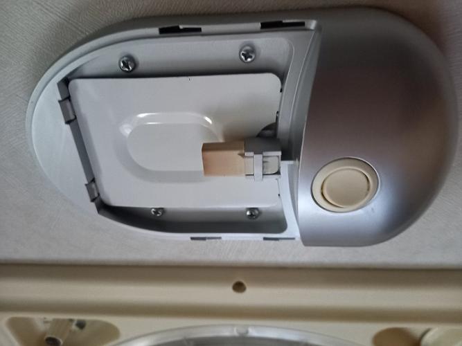

Ciao a tutti,
ho riscontrato questo problema nel punto luce in foto: praticamente accendo la luce tramite l'interruttore e, a volte si accende subito, a volte si accende quando meglio crede...praticamente se lascio l'interruttore su "on" può rispondere al comando dopo 1, 2, 5 minuti o mai.
In questo caso devo spegnere, riprovare a riaccendere, e sperare che la il tutto abbia voglia di fare il proprio dovere.
Ho provato (e questa è l'unica operazione che sono stato capace di fare, purtroppo io ed i fili elettrici abbiamo un brutto rapporto, visto che da piccolo a momenti mi uccidono..) a smontare e controllare il serraggio dei fili, ma sembra tutto ok.
Se fosse l'attacco, e mi viene già male a smontarlo, visto che c'è una linguetta in plastica che si rompe al solo sguardo, dove si può eventualmente reperire? Un "normale" negozio di accessori anche on line può avere qualcosa di simile?
Grazie infinite

Mi sembra una plafoniera con attacco lampada neon, se così fosse prova a sostituire la lampada. Altrimenti potresti fare 2 tentativi:
1) con 2 piccoli cacciaviti tirare verso il basso l'interruttore bianco e con qualcosa di metallico fare contatto tra i 2 fili sull'interruttore, potrebbe essere lui difettoso.
2) togliere le 4 viti che si vedono in foto e verificare il buon contatto dei fili in arrivo al portalampada.
Tranquillo che per quello che stai facendo non ci sono pericoli, la cosa peggiore che potrebbe capitare è che salta un fusibile.

Secondo me è l'interuttore che ha un falso contatto. E' capitato anche a me con lo stesso tipo di interuttore ma diversa applicazione
Sono interuttori economici e la durata  non è mai elevata.
Si trovano a pacchi su amazon (ma non dello stesso colore).

solo per concludere il post, ho provato la soluzione "anasta" e ora la luce funziona.
Grazie!

Se vai su Amazon e digiti:”Kriogor set di 2 lampade 24 Led 600 lm 12 volt plafoniera”dovrebbe fare al caso tuo,oltre alla luce che fanno(molto potente)sono di ottima fattura,ed hanno la stessa forma,vengono vendute in coppia ad un prezzo di €18 circa,e visto che non hai un buon rapporto con i cavi elettrici qui non puoi sbagliare anche se inverti i fili(+ e -),se invece le vuoi meno potenti ci sono anche da 300lm che consumano meno e fanno abbastanza luce.Ne ho messa una sulla plafoniera del mio motorhome nuovo”perché Arca si è dimenticata”di metterla e mi illumina tutta la cabinayes
