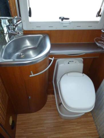

Ciao Camperistadoc allora ti posto la foto del mio water eventualmente sapresti indicarmi una dritta per lo smontaggio e la eventuale ispezione per valutare se cambiare l'elettrovalvola?
Peraltro oggi sono andato per smontare la pompa dell'acqua per dargli una controllata e ho trovato il filtro un po' sporco di alghette lavoro che volevo gia' fare ed era in programma e pensate un po' il water ora funziona cosa sia successo ?
bu non so non ho fatto nulla di che anche perche la pompa la dovevo ancora pulirla .....
bu ...... non capisco sinceramente come mai ha ripreso a funzionare .........

In risposta al messaggio di matrixenry del 04/11/2015 alle 20:32:47
Ciao Camperistadoc allora ti posto la foto del mio water eventualmente sapresti indicarmi una dritta per lo smontaggio e la eventuale ispezione per valutare se cambiare l'elettrovalvola? Peraltro oggi sono andato per smontare
la pompa dell'acqua per dargli una controllata e ho trovato il filtro un po' sporco di alghette lavoro che volevo gia' fare ed era in programma e pensate un po' il water ora funziona cosa sia successo ? bu non so non ho fatto nulla di che anche perche la pompa la dovevo ancora pulirla ..... bu ...... non capisco sinceramente come mai ha ripreso a funzionare .........
Se funziona non toccare niente smiley
L'elettrovalvola sul tuo Wc (mi sembra un C-200) è sotto la tazza, la si smonta, senza non poche difficoltà, dal vano d'estrazione della casetta, ma ripeto, se funziona non conviene fare il lavoro... Almeno fino a quando non si ripresenterà il problema wink

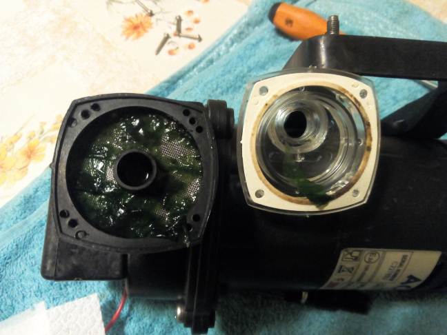

HAAHHAAHAHA ma non e' che una componente del mal funzionamento della pressione  possa attribuirsi anche a questo oltre all'elettrovalvola?
guardate un po?
NON CI CREDOOOOOOOOOOOOOOOOO!!!!!!!!!!!!!!!!!!!!!!!!!!
POTREBBE ESSERE CHE IL GABINETTO ESSENDO IL PIU' DISTANTE DAL GRUPPO POMPANTE FOSSE IN SERA DIFFICOLTA?
MAGARI UNA SERIE DI COSE CHE AFFATICAVANO IL TUTTO ............

In risposta al messaggio di matrixenry del 04/11/2015 alle 21:49:37
HAAHHAAHAHA ma non e' che una componente del mal funzionamento della pressione  possa attribuirsi anche a questo oltre all'elettrovalvola? guardate un po? NON CI CREDOOOOOOOOOOOOOOOOO!!!!!!!!!!!!!!!!!!!!!!!!!! POTREBBE ESSERE
CHE IL GABINETTO ESSENDO IL PIU' DISTANTE DAL GRUPPO POMPANTE FOSSE IN SERA DIFFICOLTA? MAGARI UNA SERIE DI COSE CHE AFFATICAVANO IL TUTTO ............
Alla faccia di "un po sporco di alghette", quella è una mezza invasione, tieni la pompa sotto la luce del sole?? laugh
Ovviamente hai una non debole perdita di carico con quel "tappo" e se come nel mio camper il WC è alimentato dall'ultimo tubo dell'impianto idrico (quello più lontano) è anche la prima utenza a risentire dell'occlusione.
Rimane però il fatto che il problema è svanito prima che tu mettessi mano al filtro frown... misteri dei VR...
