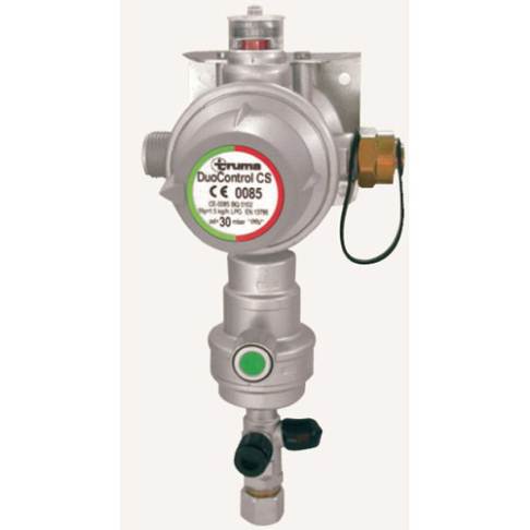

Ciao Giovanni,
il tuo securmotion è come questo:
allora puoi momentaneamente risolvere.
Mi è capitata la stessa cosa due anni fa: stufa in blocco (led rosso), e mancata erogazione di gas.
Dopo alcune prove ho bloccato il pulsante verde del securmotion in posizione premuto con una fascetta. Il gas arrivava a tutte le utenze senza problemi, tornato l'ho cambiato con questo:
_____________
[;)]73 de
alvaro IZ2MHT

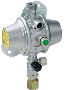

gio1971
gio1971
03/02/2011 68
Inserito il 01/09/2015 alle: 15:06:11
Ciao Alva.it
Grazie per la tua risposta.
Io ho il tuo modello numero 2 che hai acquistato.
Ti spiego:
Quando non uso la stufa, nessun problema di gas, frigo e cucinino vanno perfettamente bene. Poi quando accendo la stufa, dopo circa 30 secondi va tutto in blocco, la stufa con led rosso, il frigo ed il cucinino pure. devo riattivare il SECUMOTION con il tasto verde et mi riparte bene tutto tranne la stufa.
Dunque non so se e proprio il SECUMOTION che mi da fastidio visto che il frigo ed il cucinino funziona. Ma proverò a bloccarlo un po e vedrò se la stufa si mette a funzionare bene.
Grazie del tuo aiuto.  Per di più ho visto il tuo sito che e stupendo BRAVO sono sempre molto interessato a questi stupendi oggetti che sono arte oggi con le tecnologie a basso consumo
Gio1971
Saluti dalla svizzera
alva.it
alva.it
16/02/2006 13384
Inserito il 01/09/2015 alle: 15:28:25
In risposta al messaggio di gio1971 del 01/09/2015 alle 15:06:11
Ciao Alva.it Grazie per la tua risposta. Io ho il tuo modello numero 2 che hai acquistato. Ti spiego: Quando non uso la stufa, nessun problema di gas, frigo e cucinino vanno perfettamente bene. Poi quando accendo la stufa,
dopo circa 30 secondi va tutto in blocco, la stufa con led rosso, il frigo ed il cucinino pure. devo riattivare il SECUMOTION con il tasto verde et mi riparte bene tutto tranne la stufa. Dunque non so se e proprio il SECUMOTION che mi da fastidio visto che il frigo ed il cucinino funziona. Ma proverò a bloccarlo un po e vedrò se la stufa si mette a funzionare bene. Grazie del tuo aiuto.  Per di più ho visto il tuo sito che e stupendo BRAVO sono sempre molto interessato a questi stupendi oggetti che sono arte oggi con le tecnologie a basso consumo   Gio1971 Saluti dalla svizzera
Giovanni, anch'io avevo i tuoi stessi problemi.
Senza la stufa tutto funzionava regolarmente, accendevo la stufa (oppure lo scalda acqua... ho la Truma 6000), quest'ultima andava in blocco (led rosso).
Ripristinavo frigo e fornelli premendo il tasto verde del securmotion... così ho provato a bloccarlo in posizione premuta, dapprima ho messo un dito della moglie e ho acceso la stufa, e visto il finzionamento ho sostituito il dito con una fascetta.
Grazie per aver visto il link in firma.
_____________
[;)]73 de
alvaro IZ2MHT
