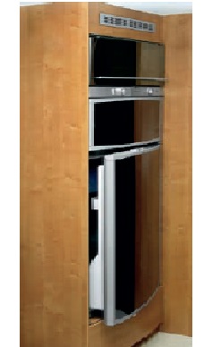

Ciao a tutti,
ho problemi con il frigorifero dometic, sia a 220 volt, dove continua ad attaccarsi e staccarsi l'alimentazione (passa da led rosso a led verde), si a 12 volt dove si sente un continuo ronzio dovuto probabilmente dal relè.
Qualcuno sa aiutarmi?
Grazie in anticipo

 modello.de l.frigo   ??
oppure una foto

Posto un immagine.
