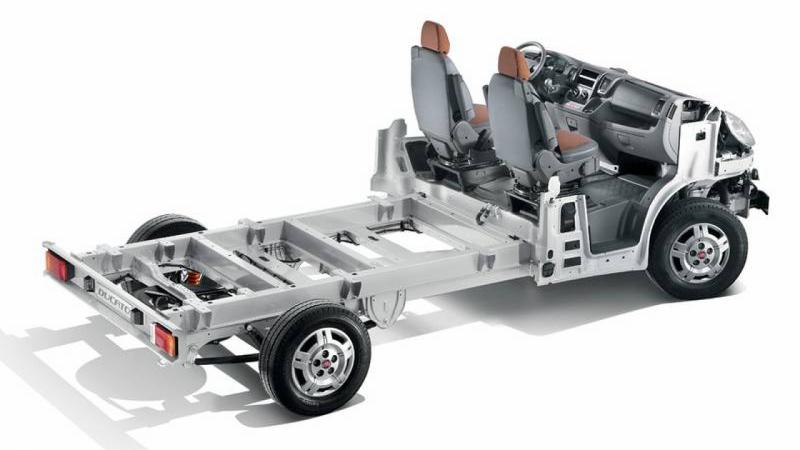

per comodità vengono pure eliminate parti strutturali, sta cabina dei motorhome come si regge?

In risposta al messaggio di latrofa124 del 05/06/2022 alle 23:54:41
Il tutto è poggiato sopra per comodità vengono pure eliminate parti strutturali, sta cabina dei motorhome come si regge? Roberto
Ma lo sai che non ho mai visto MH incidentati, ma furgonati, profilati e mansardati si.

In risposta al messaggio di ezio59 del 06/06/2022 alle 07:56:24
Caro Ezio,
"occhio non vede, cuore non duole"
Siccome di camper ne ho posseduti un bel po e  smontati pure, che fitte al cuore quando, per intercettare da dove arrivano tutti quei rumori e scricchiolii, metti mano alle cabine dei motorhome,più sono blasonati, più orpelli ci sono e più sono posticci, più il vetro è grande e più ti domandi "ma come si regge". ducato-scudato(2).jpg

Caro Ezio, occhio non vede, cuore non duole  Siccome di camper ne ho posseduti un bel po e  smontati pure, che fitte al cuore quando, per intercettare da dove arrivano tutti quei rumori e scricchiolii, metti mano alle cabine
dei motorhome,più sono blasonati, più orpelli ci sono e più sono posticci, più il vetro è grande e più ti domandi ma come si regge.  Roberto
Analisi impietosa ma perfettasurprisewink
Vero ho visto motorhome che gli avevano tolto e spostato la traversa sopra i duomi
