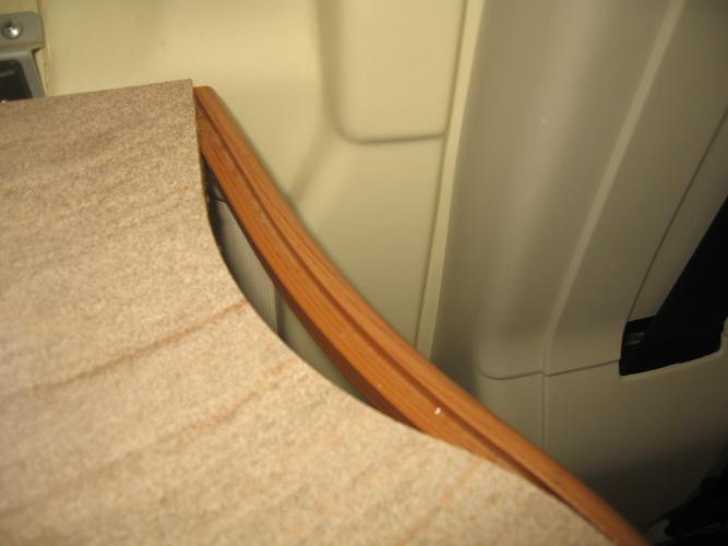

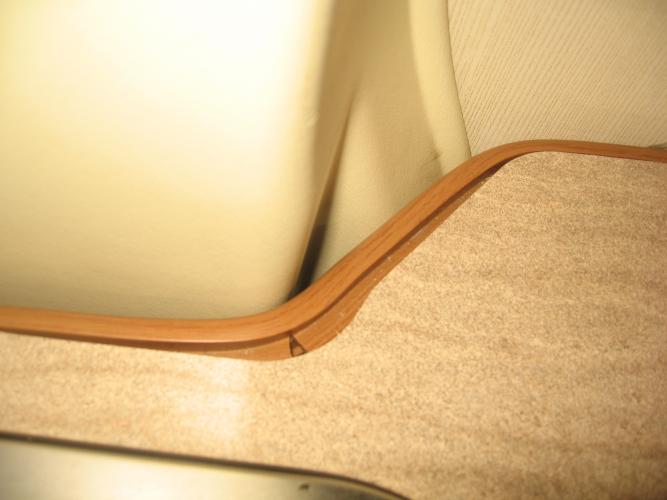

Scusate ma tanto per capire si sta parlando di questi profili? nel mio caso è il bordo del tavolo, che come di vede col tempo si è staccato
Antonello
Stesso caso del mio. Non nel tavolo , ma stessa cosa.

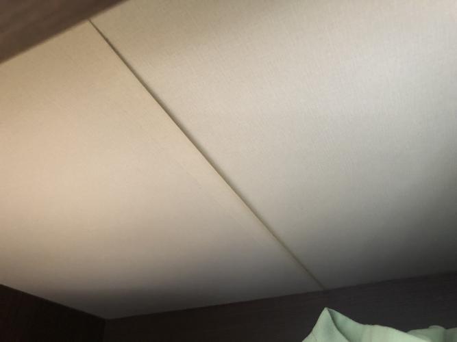

non credo, i miei sono quelli che nascondono le giunte dei pannelli interni del soffitto (almeno il mio camper non ha un unico pannello ma 4/5 pannelli accostati)
se riesco faccio una foto

Inserito il 26/07/2023 alle: 02:12:30
mr70it
mr70it
03/06/2015 513
Inserito il 26/07/2023 alle: 02:18:59
Comunque in questi giorni ho risolto mettendo del nastro di carta a filo del bordino dal lato alzato, poi con un pennellino ho dato una incollata di bostic all’interno del profilo staccato, lasciato un po’ ad asciugare poi con il rullo che si usava per le giunte della tappezzeria ho dato varie passate (rotellate) poi ho tolto il nastro di carta che mi proteggeva eventualmente da fuoriuscite di colla
