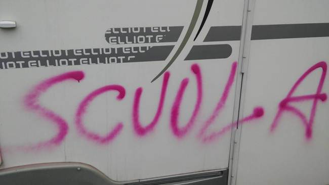

salve, un simpatico buontempone ha scambito la fiancata del nostro camper ...per una lavagna.....
avete idea di come si può pulire????

Diluente nitro.
Provi con del cotone e il diluente in un angolino ( giusto per sicurezza ), poi puoi pulire la zona interessata. Al termine lavi bene e se serve passi un po' di polish.
Vedrai che cosi' risolvi. Se il diluente dovesse creare qualche reazione strana durante la prova fermati subito. In questo caso dovrai carteggiare le scritte con carta P2000 e poi dovrai lucidare con pasta abrasiva e poi polish.

P.S. non andare sugli adesivi

Speriamo bene perché il nitro muove tutto  bisogna sapere quanti anni è verniciato  e vai con cautela ciao

Non è verniciato.

P.S. se anche lo fosse sarebbe verniciato con vernici 2k. Comunque il lavoro va fatto sempre con cautela. Se non ti fidi, vai in carrozzeria

proprio buontempone non lo definirei,piuttosto criminale da mozzargli le mani , ma oramai il danno lo ha fatto per cui potresti tentare con lo sgrassatore del gallo , a volte fà miracoli ed è meno aggressivo dei solventi o con una crema Mirage della arexons " rimuovi graffi " leggermente abrasiva adatta per togliere piccoli graffi e tracce di vernici.saluti Pioniere

ll diluente alla nitro ha funzionato... è rimasto un vago alone rosa...magari al primo lavaggio serio se ne andrà pure quello. grazie a tutti.

L'alone non se ne andrà da solo !!! Il gelcoat ha assorbito. Devi rimediare subito lucidando con pasta cromar e poi polish.

Magari fermati in qualche carrozzeria e gli chiedi se possono provare a togliere l'alone ( credo non ti facciano pagare ).

Imho se il carrozziere ti chiede dei soldi (nel "ricco" Nord è la regola....) e non vuoi spendere 25 euro per la ottima Cromar (o Gelson ), prova con Mirage Arexon.
Si torva a 6,9 E in offerta nei Centri COmmerciali
PS Va bene anche quella per vernici metallizzate

Ciao, prova con il petrolio bianco, lo trovi in ferramenta, io lo uso per pulire le sigillature intorno ai finestrini che col tempo diventano nere.
E' delicato e poi basta una passata di un pulitore comune per sciacquare.
