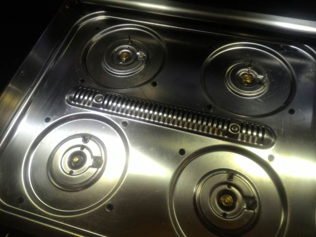

Il mio camper è un Kreos 5009 e ieri mi sono accinto a fare un pò di pulizia ed, al momento di pulire il piano cottura, mi si è presentata una situazione curiosa.

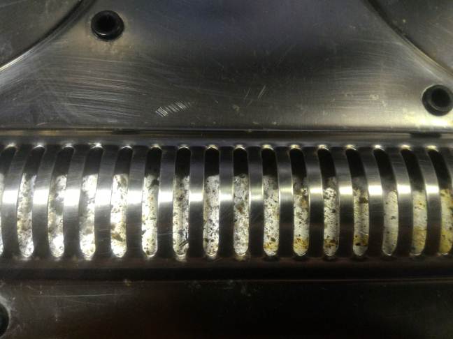

Proprio al centro del piano c'è una griglia (in foto) dove si è accumulato grasso e sporco, e non ho trovato modo di accedervi... svitando le due viti che si vedono, si sgancia il fondo, ma poi tende a cadere verso il basso!
Possibile che non è stato previsto un accesso per la pulizia senza smontare mezzo mondo?! Qualcuno ha avuto lo stesso problema?

Piacerebbe anche a me saperlo........

Hai individuato produttore e codice del piano cottura ? Spesso sulla rete si trovano gli esplosi !!

Stesso problema: io ho provato con sgrassante e aria compressa ma più di tanto...

Scovolino?

sul mio mezzo . sul davanti, sopra lo sportello del forno, i c'è uno sportellino più piccolo , per lo scalda vivande, che infilando la mano con un po di attenzione riesci a pulire la griglia. Certo non è molto comoda ma credo sia l'unica soluzione un po 'rapida'-

Il tuo modello di piano cottura e forno dovrebbe essere quello con scaldavivande (lo avevo uguale con il Rexos) e quella ghiera serve quando accendi lo scaldavivande.
Infatti le due viti dovrebbero reggere il corpo fiamma dello scaldavivande, che poi è quello che si vede sporco nella foto.
Se cosi fosse l'unico è dallo scalda vivande arrivare con una pezzetta dopo aver spruzzato sgrassatore da sopra.
Sono tutte supposizioni e vado a memoria perché il Rexos non l'ho più da 3 anni, sul Kreos che ho adesso la cucina è diversa.

Forse puoi accedere da sotto il piano di cottura.
Evidentemente chi l'ha progettato non ha mai pulito un fornello, non ha mai cucinato e probabilmente non è nemmeno mai salito su un camper devil

https://www.google.it/search?q=piano+cottura+smev+4+fuochi&biw=1280&bih=894&source=lnms&tbm=isch&sa=X&ved=0ahUKEwjxpoSbhcfPAhUFWBoKHcedBb.
E' quello spazio che c'è tra il piano cottura ed il forno. c'è uno sportellino di 15 cm circa di altezza dove puoi inserire dei piatti da tenere in caldo accendendo appunto la griglia che
angel75 , e non solo lui,  ha difficoltà  a pulire.
