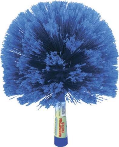

Le spugnette verdi (tipo 3M per intenderci) secondo me sono troppo abrasive.
Io ho risolto usando un ragnatore tondo (costo circa 3-4 €) attaccato a un bastone estensibile di quelli per la pittura a rullo: si avvita il ragnatore in cima al bastone e si ha a disposizione un attrezzo con un manico fino a 4 metri (includendo la lunghezza delle braccia) dove arrivi veramente dappertutto. Il fiocco morbido del ragnatore non danneggia la superficie del tendalino. Naturalmente è evidente che va pulito dai due lati, se pulisci solo la superficie sopra, lo sporco di sotto quando avvolgi il tendalino si trasferirà per contatto sulla superficie di sopra (pensa a come è fatta una spira quando avvolgi il tendalino!)
Ecco una foto del ragnatore:
Ciao da Dash
