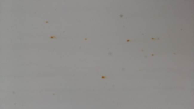

Ciao, sono stato in Germania a metà gennaio. Oggi lavando il camper mi sono accorto di queste macchie di ruggine attaccate alla parete posteriore.
Sono in rilievo, quindi sembrano dei pezzetti di ferro arrugginito.
Lavandolo anche con forza non si tolgono. Qualcuno di voi ha trovato un modo per eliminarli?

Forse lo hai parcheggiato dove qualcuno li vicino ha usato una smerigliatrice angolare.
Capitato a me sul traghetto, facevano delle riparazioni e ho trovato la stessa cosa, fortunatamente erano abbastanza lontani e quindi i pezzetti incandescenti non si sono fissati troppo e lavando con spugna sono venuti via.
Se succede da vicino le scintille di ferro incandescente bruciano la vernice e si conficcano.
Lo so bene, da ragazzino a 16 anni lavorando sul telaio della moto, in garage ho completamente rovinato il cofano della Range Rover nuova del babbo! Da riverniciare completamente, Preferisco non ricodare anche se sono passati ormai 40 anni crying
Da li decisi che meglio non avere figli laughlaughlaugh

Io ho sempre ipotizzato che queste macchioline di "ruggine" sulla parete posteriore siano colpa dei residui ferrosi che sono in mezzo al sale, di miniera e non marino, che usano sulle strade dall'Austria in su.
​Nei miei camper le ho sempre trovate dopo al primo inverno.....girando al centro/nord Europa. Sia pareti in vetroresina che alluminio.

Leggendo i vostri commenti mi è venuto in mente che un paio di settimane fa ho lasciato il camper in officina per circa una settimana. Poi sono stato in Austria e Germania dove abbondavano con il sale per pericolo ghiaccio. Probabilmente il sale ha accelerato il formarsi della ruggine e così è apparsa all'improvviso.
Comunque non avete idea di come toglierli.
Maci

le pareti del camper sono fatte in vetroresina, alluminio, gelcoat... ecc... tutti materiali non ferrosi. Non arruginiscono.
E' intervenuto un agente esterno, hai provato con un polish?

basta lucidarlo , se si viaggia in posti dove usano il sale si deve lavare spesso e subito al rientro

È successo anche a me e ad un amico camperista. Ragionando abbiamo concluso che eravamo transitati sulla stessa strada (il sale non c'entra) prima di osservare il fenomeno. Conclusione: una grossa fonderia con il transito di decine di camion al giorno sulla statale, tale da riempire la strada di micro scaglie. Poi, per farle arrugginire basta l'umidità della notte. Una bella lavata e una lucidata (ma può bastare anche la prima) e il problema si risolve.

Spesso le concessionarie ci portano le auto nuove per togliere questi puntini. A detta loro si formano sulle auto che viaggiano su rotaia. Forse hai parcheggiato nei pressi di una ferrovia o vicino ad una feriera. O piu' semplicemente è stato il meccanico ;-)

io dopo anni e anni di studio ho smerigliato un cancello di ferro usando uno splendido tavolo in inox come appoggio.
come dice l'altro iscritto le schegge infuocate e ad alta velocità hanno fatto una rosata tipo quella che hai mostrato.
volevo buttare il tavolo e/o suicidarmi buttandomi con esso.
ma per quella volta risolsi con una crema per tavoli inox!!
è nuovo ora. devi daje però de gomito.. assai!

P.S. esiste un "pongo" apposito per togliere i puntini. Dopo averli rimossi la superfice va' lucidata. Se le pareti sono in gelcoat puoi pensare di carteggiare e lucidare

Li ho avuti anche io, il mio camper è in alluminio e li ho tolti con una specie di pongo, come dice kevin1, spruzzando prima uno liquido e poi strofinando come se lavassi il camper. Gran fatica e lavoro.... io ero pieno le fiancate partendo dalla cabina e poi il posteriore.
Comunque io sono andato dal carrozziere gliele ho fatte vedere e lui mi ha dato il necessario penso che in primavera lo farò lucidare.
Non è molto chiara la provenienza vorse materiale ferroso depositato sulle strade che si attacca o il sale....

Partecipo anch'io alle ipotesi, o meglio alle cause, visto che nel mio camper sò già come si sono formate. blush
Io tengo il camper sotto una tettoia di canne innocenti e morsetti in ferro, che prima che verniciassi, hanno rilasciato tutta polvere di ferro arrugginito. sad
Cmq vi seguo per trovare una soluzione e risolvere finalmente.yes

Ho provato a rilavarlo, ma non si tolgono..o meglio grattando leggermente con l'unghia si toglie la parte sporgente dalla vetroresina ma rimane la macchia ruggine che sembra essere stata assorbita.
Provo a passare dal carrozziere poi vi aggiorno

esattamente un anno fa ho avuto lo stesso identico problema dopo Germania e Austria.
Cerca mio post "camper con il morbillo ". Le mie foto identiche alle tue.
Da allora ho avuto anche una forte ossidazione dei dischi freno.
Ho lavato subito il camper ma niente.ho provato con olio di oliva ma niente.
Alla fine ho passato due mezze giornate con polish ed ovatta ed è tornato come nuovo. Però è stata durissima e spero tanto non mi risucceda.

Grazie delle risposte..proverò con il polish e speriamo bene
