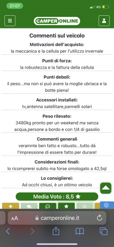

Leggendo una recensione di un S11 indica peso vacanza e aggiunge poi che sarebbe meglio omologarlo a 42qIMG_1620.png

é ben evidente che quel S11 con serbatoio acqua vuoto + 1/4 di gasolio e già al limite del peso consetito se poi aggiungi due persone di equipaggio sfora abbondantemente , la mogie ubriaca con botte piena in queste casistiche non cìentra nulla ma c'entra parecchio l'mologazione 42 Q/li + adeguata patente , comunque se a tè non interessa e vuoi rimanere nei 35 Q/li in patente B e non interessa sforare dal peso allora fai come meglio ti pare
Ma chi dice che voglio trasgedire la legge! Dato che camper non ne ho avuti sto solamente scoprendo cose nuove in merito.
