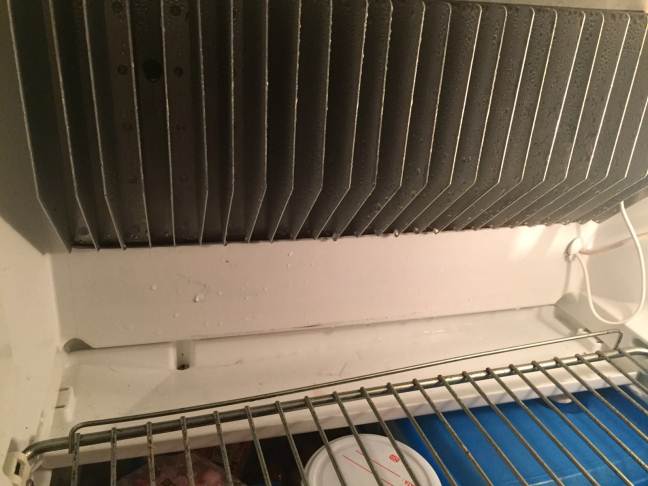

Ciao a tutti. Ho un frigo AES RM6505 e mi sono accorto che non c'è alcun sistema per raccogliere la condensa che si crea durante il funzionamento. O meglio, secondo me al mio frigo manca un componente. Circa 4 cm sotto l'evaporatore, c'è una sorta di canale che va all'esterno del frigo. Dovrebbe servire per espellere la condensa raccolta da una vaschetta che non ho? Ricordo che nel precedente frigo piccolino, c'era una sorta di canale ricavato nella parete posteriore del frigo. Quì non ho nulla. Il concessionario di zona ha chiesto una foto del frigo e della targhetta identificativa ma non si è fatto più sentire. Ok, ci sono le ferie, ma avevo mandato tutto in periodo preferie. Qualcuno che ha il frigo come il mio, o anche il più grande 7505, sarebbe così gentile da farmi una foto del componente che cerco? Almeno provo a riprodurlo in plexiglass o simile o boo...

nella parte bassa interna al frigo  ce un  raccoglicondensa.
e collegato ad un tubo che la convoglia  in un recipiente posto   sul retro frigo.
puoi allungare il tubo e buttarla direttamente  fuori

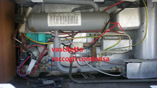

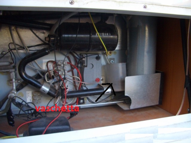

come ti ha specificato scubidu sotto all'evaporatore interno al frigo c'è una specie di canaletta raccoglicondensa che la convoglia in un bicchiere di plastica all'esterno del frigo , quel bicchiere si trova sul tubo di ritorno del condensatore vicino al bruciatore , se togli la griglia esterna inferiore lo vedi davanti a tè , se non ci fosse qualcuno se lo è fregato , personalmente ti sconsiglio di scaricare la condensa fuori bicchiere per il semplice fatto che quella pur poca acqua che si deposita nel bicchiere contribuisce a raffreddare il ritorno del condensatore , per scaricarla all'esterno senza svuotarlo manualmente potresti collegare un tubicino sulla parte alta del bicchiere e quel tubicino lo dirigerai verso l'esterno

la serie 6 non e sopra il tubo di ritorno
la serie 7 si   ma penso sia ininfluente   per il raffreddamento
sul nuovo camper di mio suocero   non hanno neanche messo quella .
il tubo direttamete fuori  che fa  una bella riga nera

potessi fermare il tempo sarei l'uomo più contento di questo mondo ma purtroppo a fermarsi è la memoria e qualcosina d'altro sad ,, sulla serie 6 e 7 che ho posseduto e anche su altri frigo sulla parte alte del bicchiere ho sempre collegato  il classico tubicino che scaricava sotto pianale tramite foro passante  e lo vuotavo manualmente solo quando rientravo , tra l'altro quel cacchio di bicchiere in plastica non mi è mai piaciuto , decisamente meglio quello metallico delle serie precedenti , comunque il plasticone non a caso lo hanno messo sul tubo di ritorno con apposita sagoma sul fondo , farà ben poco ma qualcosina fa
tuo suocero oltre alla riga nera potrebbe trovare qualche piccolo ospite indesiderato all'interno del frigo , continuano a limare dove non dovrebbero , lima  destra - lima  a sinistra - togli sotto - togli sopra e va a finire che produrranno solo frigo usa e getta

Ecco! A me manca proprio il raccogli condensa interno al frigo. Dopo un giorno di funzionamento si allaga tutto. Esternamente ho tutto, dentro ho solo in piccolo foro ma nulla che possa raccogliere la condensa e la convogli in quel tubo.

Mi manca proprio questa canaletta!

ti faccio una foto oggi interno frigo
viene uno che   ha dei problemi   scheda.

Proprio quello che mi serviva. Penso di realizzarlo da solo usando una canalina passacavi. Già ho iniziato a lavorarci.
Sapere come è realizzato in origine aiuta molto a capire la logica di cosa dover realizzare.
