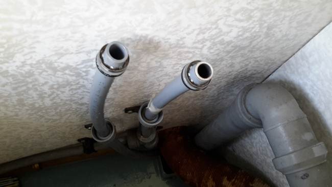

Ciao, sto rifacendo il bagno, del mio VR, e ho dovuto scollegare i tubi del lavandino e della doccia!
ma vorrei sapere dove posso trovare altri raccordi come questi per poterli sostituire in caso non abbiamo piu' la giusta tenuta!
come si chiamano? Non sono riuscito a  trovarne nei negozi on line di ricambi per camper!

Puoi usare quelli in politilene sono molto funzionali nel montaggio e smontaggio per eventuali modifiche, costano poco, (esempio tubo da 32 mm, 30 centesimi al metro lineare) ci sono di diverse misure diametro mm. 16-20-25-32-40 fino a 250, l'importante che non gli fai passare l'acqua bollente, Questa tipologia di raccordi e tubature vengono usati principalmente in agricoltura, non prendere quelli che si incollano con il tangit, in quando se dovresti smontarli non si può, devi tagliare il tubo, per farti un idea prova a digitare sulla rete raccordi in politilene é troverai tutte le informazioni necessarie. Auguri per il lavoro.

Sem ti ha detto giusto per quelli dello scarico.
Per quelli delle mandate immagino siano di un Laika  serie oro o un camper di quei tempi(io avevo un Laika del 94 ed avevo quei raccordi),il tubo dovrebbe essere diametro 15.
Io li cambia quando sostituì il miscelatore del bagno e li ordini mi sembra per €8 l'uno al rivenditore Laika della mia città,provai dai vari brico e da miei fornitori di lavoro ma il tubo rilsan di 15 non è molto commerciale.

Si infatti sono raccordi per un tubo da 15, e stanno montati sul mio Laika ecovip 2i.
Ho cercato in internet, ma non ho trovato niente,  provero' da chi tratta idraulica!!  Vediamo se trovo qualche cosa!

http://www.deliapaolo.it/228-tu...
, scorri il listino illustrato e troverai quel che ti serve , eventualmente cerca tubi e raccordi acorn ,
http://www.tecnoclimasnc.it/aco...
, un tempo era tra i migliori sistemi , ora ampiamente superato ma ancora valido
