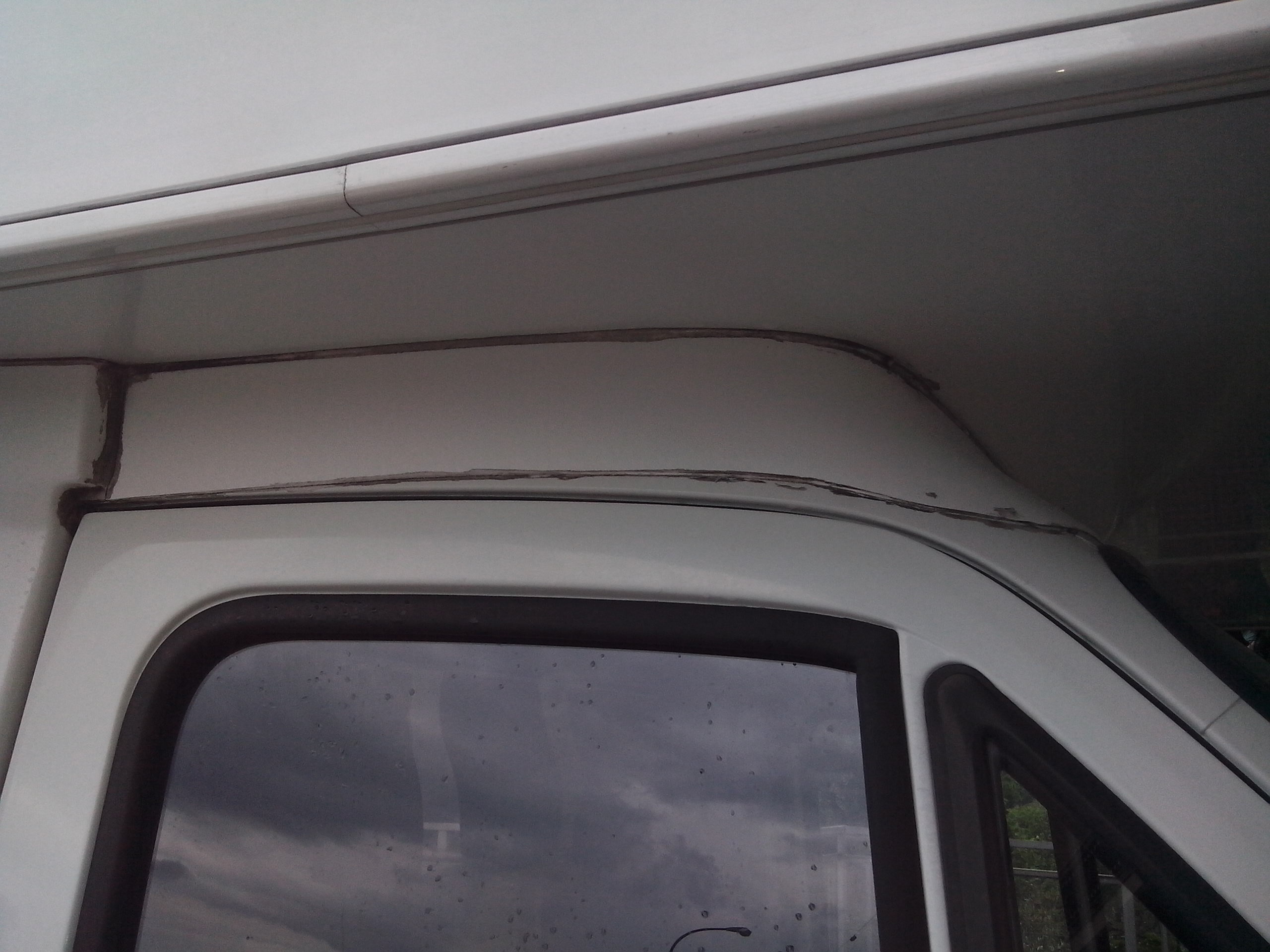

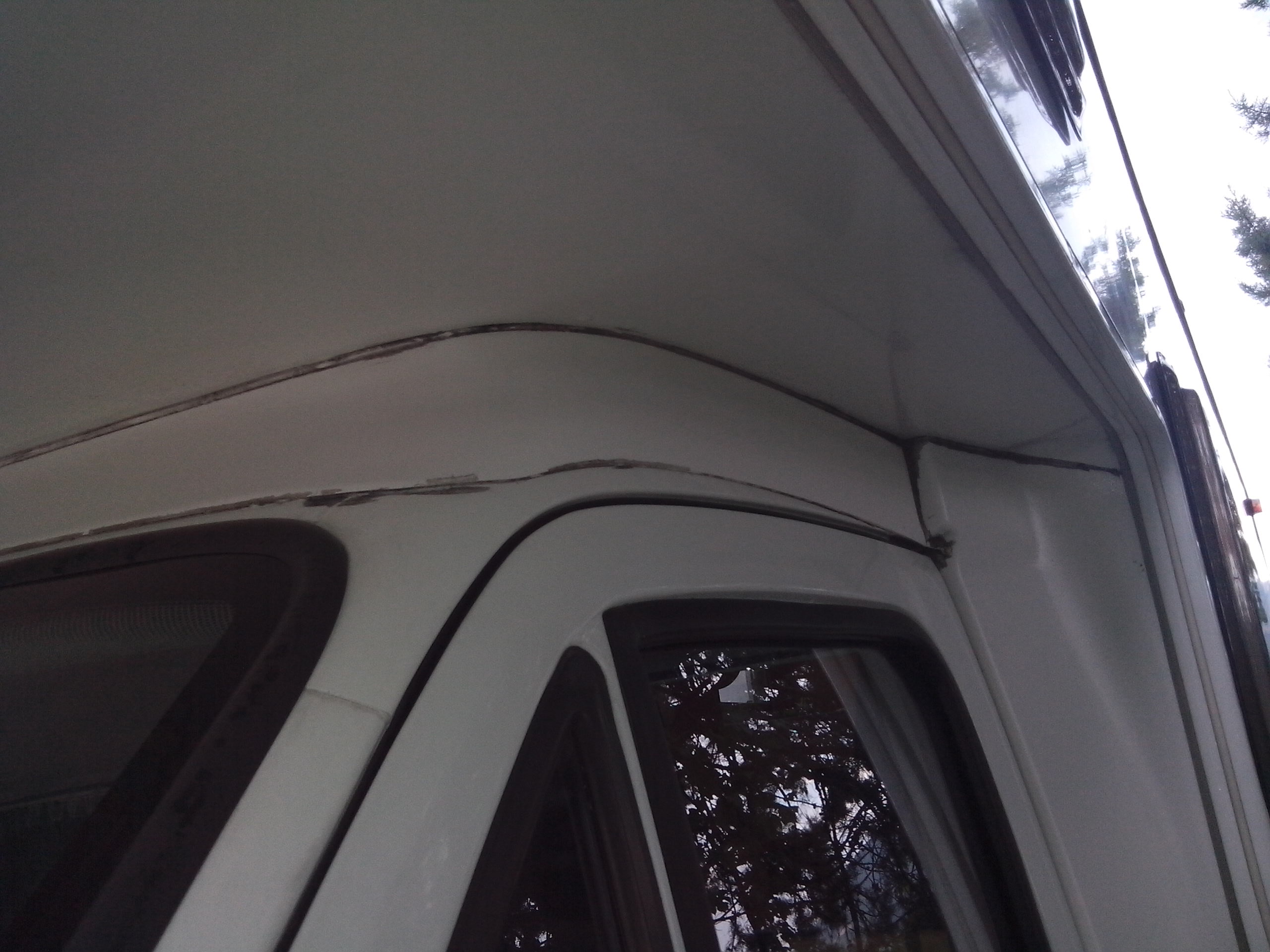

Buongiorno a tutti. Possiedo un Roller Team Autoroller 2 del 2005 su Ducato 2.8 JTD tipo vecchio. E da un po' di tempo che sto avendo un problemino con quel fascione plastico che raccorda la mansarda con la cabina del Ducato. Quando sono in movimento sento un fastidiosissimo rumore dovuto alle vibrazioni della mansarda che fanno sfregare quel plasticone maledetto sulla lamiera del tetto della cabina. Sono certo che quel rumore viene proprio da quella plastica perché il problema si ripete quando si sale in mansarda per dormire. Ho fatto muovere un po' i bimbi su in mansarda e dall'esterno si sente chiaramente che il rumore proviene da lì. Il plasticone poi si è spaccato infondo (quando ho preso il camper era già così a dire il vero). Eccovi le foto. Spero si vedano. Qualche consiglio? grazie. Gabriele - Basilicata - Potenza (PZ) [:D]

Ciao Gabriele, premetto che non sono in esperto ma sicuramente ci devi arrivare da dentro smontando il più possibile arrivando a vedere il pezzo incriminato [8)] lavoro non difficile ma scomodo e laborioso [}:)] Sul mio (non uguale al tuo) c'era la plastica interna che toccava la lamiera [}:)][}:)] tagliato due cm, risolto [:D][:D] ma tanto che cero ho smontato reti e ho rifatto l'isolamento [;)][;)] Ciao JJLETO

Ciao Avevo lo stesso problema che ho risolto in questo modo: Aiutandomi con delle spatole ho sollevato leggermente la plastica sopra alla cabina. Ho interposto dei pezzettini sottili di neoprene e in alcuni punti dei gommini tipo quelli per non far sbattere le antine dei mobili ( quelli trasparenti ). Una volta interposto su tutto il perimetro questi "spessorini" ( uno ogni 7cm circa ), ho tirato i nastri e risigillato con sika 221 bianco. Ora i rumori sono spariti sia in marcia che quando si sale in mansarda. P.S. so di alcuni che hanno interposto dei pezzettini di stoffa
