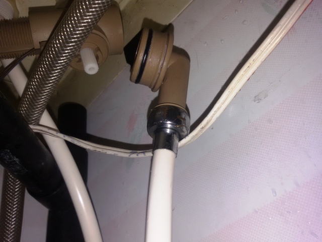

ciao a tutti,
ho trovato il colpevole,,,acqua da sotto il lavabo
si può incollare col tangit?? grazie!
saluti
Ale

Il tangit non fa miracoli : al più potresti provare con una epossidica bicomponente ma io ti consiglio di cambiarlo anche se è faticoso.

boh  io ci provo magari faccio anche un po' di giri di nastro vulcanizzante all'esterno ... si sarà rovinata la guarnizione nera che si vede all'interno del maschio??
e poi l'epossidica  va messa sempre all'interno??
non ho altre possibilità  prima di sostituirlo?

se lo trovi cambiando l'oring dovresti risolvere , se invece la parte femmina si è deformata causa qualche gelata dovrai sostituire tutto il gruppo

ciao Mario, si la femmina è integra. debbo andare alla caccia di quella guarnizione come sospettavo.

se lo ha sputato un motivo ci sarà , forse si è ghiacciato tutto?
io lo sostuirei tutto , se hai una perdita e non sei in camper?

Sostituisci l'O-ring e rimettilo in sede, vedrai che tornerà tutto a posto.wink

son tornato sul dal camper proprio ora...anche se ho sostitutito la guarnizione
che tra l 'altro non sembra danneggiata, appena aperta l 'acqua, anche se con poca
pressione mi ha sputato  via il raccordo...è vero un motivo ci sarà ...è ora di sostituirlo.
però almeno stasera  ho rimosso l'intero miscelatore.
grazie a tutti

come ti dissi  probabilmente quel mix a subito un inizio di gelata allargando la sede che a occhio non si vede ma l'o-ring + incastro non tengono più , dai poco male e poca spesa

la butto li' anche se non sono sicuro che funzioni . visto e considerato che è da sostituire io proverei a rimetterlo in sede poi ci fisserei una fascetta di quelle da meccanici che stringe oltre misura e con un phon scalderei il tutto stringendo ancora un po' ,se funziona e tiene OK altrimenti lo sostituisci e AMEN .

beh  proprio stasera ho messo del nastro vulcanizzante e sembra tenere senza fare una goccia,
ho lasciato doccetta e relativo tubo nell'aceto per togliere l'eventuale calcio che poteva in parte
ostruire...finchè tiene...tra l'altro si trova facilmente.
