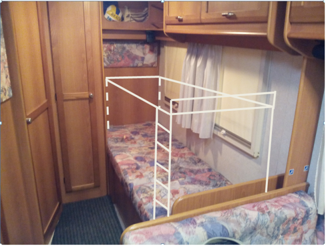

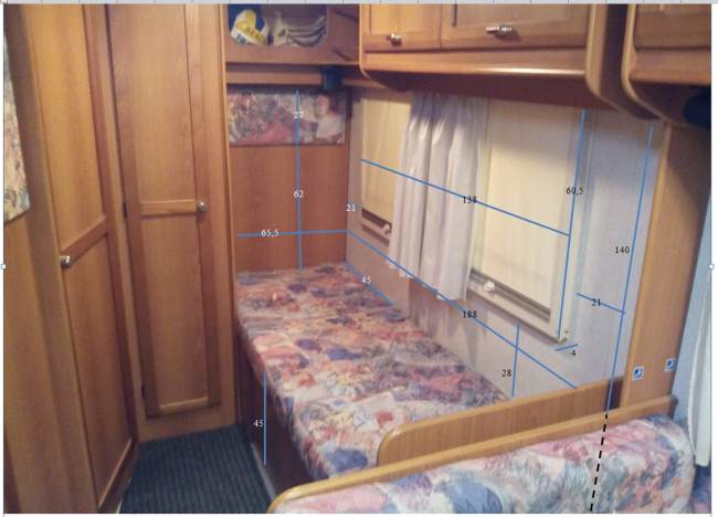

Inserito il 07/07/2016 alle: 13:37:29
ringrazio per tutto.
Alla fine ho scelto di adottare questa soluzione.
Tazmania

Inserito il 07/07/2016 alle: 14:22:51
Ciao Taz
perfetto !!!
poi o ci metti un asse di legno o le doghe
bravo io non sarei stato in grado di fare un disegno così
JJ leto [8D] [8D] [8D]

Inserito il 07/07/2016 alle: 16:07:52
Spero che sia meglio la manualità del disegno.
Sabato è prevista la trasformazione. posto le foto.

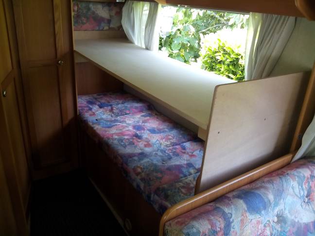

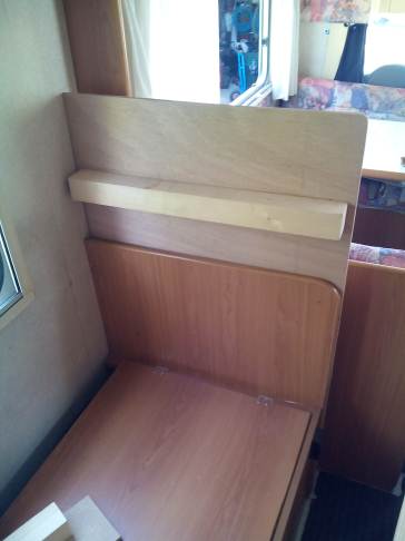

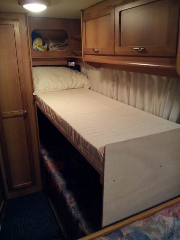

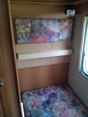

Inserito il 12/07/2016 alle: 13:51:01
Buongiorno a tutti.
posto delle foto del progetto realizzato anche se ho apportato delle modifiche in corso d'opera.
Praticamente stravolto il progetto iniziale. Probabilmente dovrò apportare ancora delle piccole modifiche ma solo dopo averlo sperimentato con il piccoletto di 30 kg
Grazie ancora per i consigli inviati e quelli che vorrete inviare.
Tazmania

Inserito il 12/07/2016 alle: 14:40:53
Ciao Taz
mi sembra un ottimo lavoro non hai stravolto il camper e puoi sempre riportarlo all'origine...
Magari prendi una bariera di quelle X non far cadere i bimbi dal letto, le trovi nei negozi di prima infanzia
bravo ora la scaletta ....

Tazmania
06/04/2015 30
Inserito il 12/07/2016 alle: 14:44:56
L'ho testato salendoci e sdraiandomi sul letto. Ha resistito ai 120 kg.
Flette leggermente. Per la scaletta vedo. Può salire anche dal divanetto.
E' una delle modifiche da decidere e realizzare

Tazmania
06/04/2015 30
Inserito il 12/07/2016 alle: 17:20:52
Cia Franco
Certo che a qualcosa dovevo rinunciare, ma ti assicuro che alla vista non risulta pesante.
Quello che cercavo erano due letti fissi e pronti per riposini, pennichelle o che altro.
Penso che alla fine dovrò installare un muraletto 6x6 al centro della tavola perpendicolare testa / piedi in modo da eliminare quella minima spanciatura.
