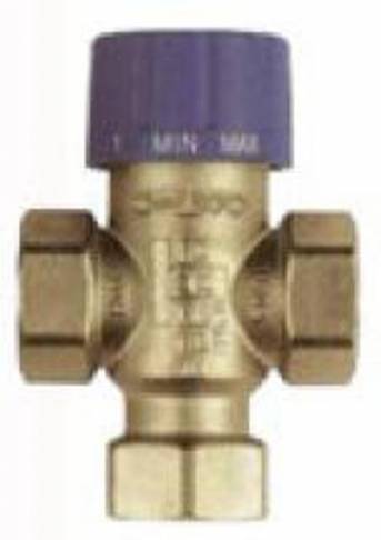

Tempo fa lessi di qualcuno che aveva montato una valvola mix come questa
