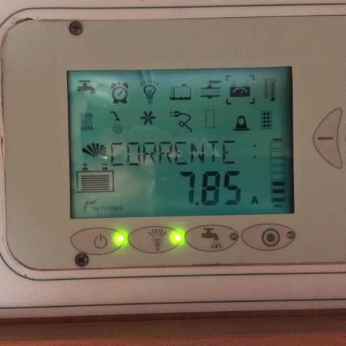

Ho testato il pannello oggi dopo pranzo,   purtroppo il sole era coperto....per cui sulla batteria servizi il voltaggio era solo 12,8, dato che anche il pannello tirava 1/1,2.
E infatti sul display c'era indicato 7A e passa.
Vedi foto

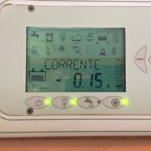

Fra l'altro, avrai notato che nella seconda foto davanti alla corrente c'è anche il segno meno (-), che forse nella logica di quella centralina vuol dire che il pannello sta caricando...e quindi il consumo di corrente è negativo. (o potrebbe essere il contrario, bisogna vedere cosa c'è collegato per capire cosa intendono quando c'è il segno meno).

Fra l'altro, avrai notato che nella seconda foto davanti alla corrente c'è anche il segno meno (-), che forse nella logica di quella centralina vuol dire che il pannello sta caricando...e quindi il consumo di corrente è negativo. (o potrebbe essere il contrario, bisogna vedere cosa c'è collegato per capire cosa intendono quando c'è il segno meno). Ciao da Dash
ESATTO!
Infatti è uscito il sole, e il pannello segnava quasi 5W di ricarica...ora con tutto spento, c'era tra 0,00 A e 0,01 A.
Ho provato ad accendere parecchie utenze e sono arrivato a 1,2 A, poi spegnendo sono tornato a 0 !
