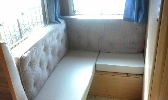

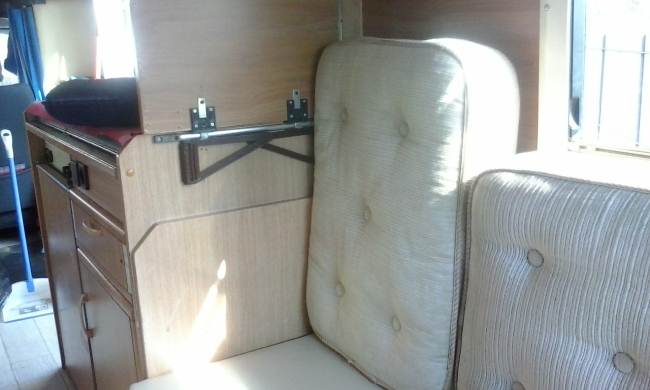

ciao a tutti! vi volevo rendere partecipe del lavorone che mi sono fatto sul mio bel adriatik 400 cosi avro i vosti commenti! ora mi e rimasta la parte piu dura....PULIRE TUTTO[:(][:(][:(][:(][:(][:(][/img]www.tinypic.comMG]http://i62.tinypic.com/2e4auq0.jpg IMG]http://i61.tinypic.com/11uym20.jpg "> MG]http://i61.tinypic.com/21eet.jpg MG]http://i57.tinypic.com/2w6w49l.jpg [/IMG]MG]http://i62.tinypic.com/34tal4g.jpg[/IMG]MG]http://i57.tinypic.com/2u6378h.jpg[/IMG] [/IMG] ciuchino83

Complimemti hai fatto un gran bel lavoro.sembra nuovo. Alessandro

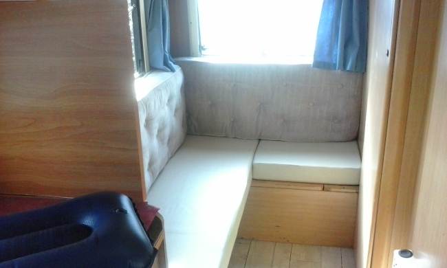

ci riprovo www.tinypic.com[img][/img] IMG] le ultime sono del tavolino aggiuntivo creato( tanto ci stavo[:D][:D][:D]) appena ho pulito proprio tutto vi mostro il risultato finale ciuchino83

Complimenti un gran bel lavoro. Ciao Corrado

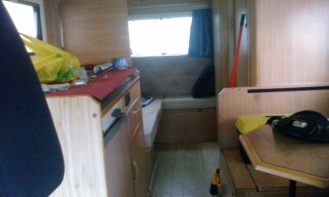

Ok sei stato bravissimo. Ma come mai e' finito a ridursi cosi' quel camper? Certo che a parte NIENTE cosa c'era di buono ed ancora in buono stato? [:D][:D][:D]

ciao si e ridotto cosi a causa del ex propietario che non ha mai effettuato nessuna manutenzione e quando me ne sono accorto ormai l infiltrazione gia aveva fatto danni!! ma no problem mi sono fatto coraggio e ecco il risultato ciuchino83

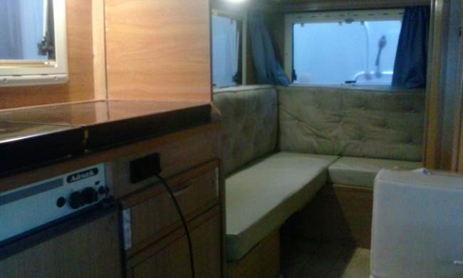

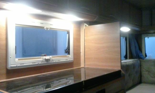

ciao a tutti!!!! mi ero scordatodi mettere la foto dei lavori finiti!!!!!!
ma per far coraggio a KAIO me ne sono subito ricordato cosi capira che tutti i suoi sforsi saranno ampiamente ripagati!!!

Gran bel lavoro!! Ma quanto tempo ci hai messo a fare tutto?

tra reperire i materiali modifice e cose vari circa 3 mesi ma con molta molta molta calma

Ciao,credo che le foto diano in maniera inequivocabile la differenza tra il prima e il dopo con una riuscita del lavoro finito direi bellissima. Una sola curiosità e cioè se a quella muffa prima di rivestirla con nuovi pannelli hai fatto un trattamento specifico. Di nuovo complimenti e ora ci dirai come andranno le prime uscite,ciao.

la muffa che vedevi tra un legno e l altro(materiale isolante )e stato tutto sostituito
i legni nuovi(e quelli vecchi)li ho tutti spennellati abbondantenente con resina liquida
le pareti di alluminio con macchie di muffa sono state trattate con acido muriadico e spazzola metallica e poi spennellate con resina liquida
