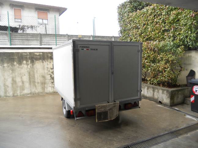

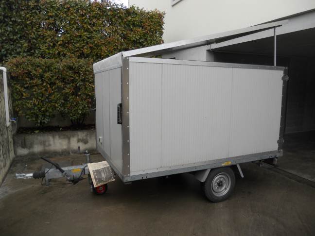

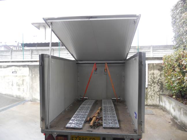

colgo l'occasione x farti vedere la copertura del mio carrello con appunto i pannelli che intendi adoperare , ritengo ottima la scelta ma preferiscili in alluminio , oppure altra scelta sono pannelli coibentati con lastre esterne il materiale plastico di vari spessori ,e le giunzioni sono ad incastro ,x il mio carrello ho messo silicone in abbondanza e incastrati su guide in alluminio a U ,tutto il silicone fuoriuscito è naturalmente stato tolto rendendo l'incoraggio a prova di bomba ,sfido chiunque a rimuovere e dividere le lastre cosi' unite . ho notato tutta l'ossatura che hai costruito ,spero vivamente sia in alluminio e comunque è esageratamente soffocante ,se decidi come hai scritto di utilizzare quei pannelli una siliconatura sui traversi e poi l'appoggio delle pareti e rivettature avrai una struttura indeformabile . io non sono un ingegnere ma una struttura come l'hai eseguita è da carro armato ,praticamente è utile solamente il perimetro e qualche traverso x il semplice fatto che le lastre sono molto rigide e una volta che le hai incollate diventano corpo unico .

La foto è solo per idea. Ad esempio presenta 4 piedi per "scarrellare" la cellula stessa, cosa che a noi non interessa. Ci interessa solo sapere, e lo stiamo calcolando, quanto pesa la gabbia + lati di lamiera coibentata. Se sono pesi "accettabili", ossia che rientrano nei parametri del libretto (3.020 Kg) allora procediamo nella strada suddetta, altrimenti cerchiamo (torniamo) alla soluzione standard (legno + viti).
A tal pro: il tetto "classico" ricopre le pareti per un tot di cm, come un coperchio di scatola di scarpe per intenderci?
Lo chiedo perché ho trovato (poi metto il riferimento ma questo forum è enorme) una volta di un iscritto che lo affermava en passant e perché ho visto foto di tetti (alluminio) che "trasbordavano" e non si faceva riferimento ad eventuali tagli. In soldoni: la tenuta (meccanica + isolante) è garantita solo da guarnizioni (e profilati) lungo i vertici di giunzione o c'è questa ulteriore "sicurezza" (di avere 3 cm, mettiamo, di tetto che "agguanta" la parete laterale)?
Non vi scandalizzate: ve l'ho detto che son domande da profano! Molte volte chi è del campo bypassa o elude alcuni aspetti, senza cattiveria ovviamente ma perché li da per scontato. Un po' come il cuoco che ti dice, quando la tua torta fa schifo e la sua, identica, è buonissima: "ma il sale ce lo hai messo?" e tu mai pensavi che in una torta ci andasse del sale!!

CIAO E ... AUGURI  . colgo l'occasione x farti vedere la copertura del mio carrello con appunto i pannelli che intendi adoperare , ritengo ottima la scelta ma preferiscili in alluminio , oppure altra scelta sono pannelli
coibentati con lastre esterne il materiale plastico di vari spessori ,e le giunzioni sono ad incastro ,x il mio carrello ho messo silicone in abbondanza e incastrati su guide in alluminio a U ,tutto il silicone fuoriuscito è naturalmente stato tolto rendendo l'incoraggio a prova di bomba ,sfido chiunque a rimuovere e dividere le lastre cosi' unite . ho notato tutta l'ossatura che hai costruito ,spero vivamente sia in alluminio e comunque è esageratamente soffocante ,se decidi come hai scritto di utilizzare quei pannelli una siliconatura sui traversi e poi l'appoggio delle pareti e rivettature avrai una struttura indeformabile . io non sono un ingegnere ma una struttura come l'hai eseguita è da carro armato ,praticamente è utile solamente il perimetro e qualche traverso x il semplice fatto che le lastre sono molto rigide e una volta che le hai incollate diventano corpo unico .  carlo

Grazie per la risposta. In effetti non ho costruito nulla, ancora. Sono foto che prendo dal web per farmi un'idea. Non è roba mia.
Il tuo carrello è esattamente quello che voglio per la cellula del sBUS. Sul nostro
http://sbus4ever.primit.it
ne ho messi di simili, presi da siti vari.
Vedo che è possibile, quindi, farseli anche in casa (e complimenti!)
