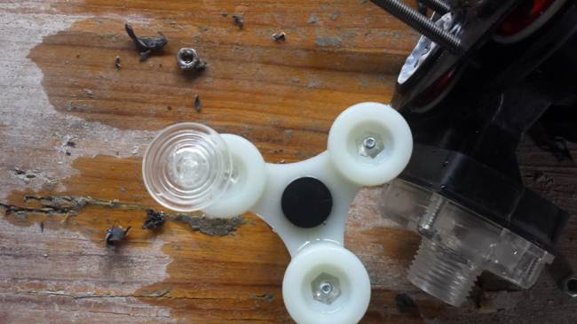

qualcuno  ha revisonato  cambiando  solo le mebrane della  pompa,
e che risultati ha avuto ??
 in rete vedo che  kit membrane  vengono 10..15 euro
la  pompa    piu  di 80

Ciao Paolo, non so hai già smontato la pompa e verificato l'integrità dei piattelli....normalmente è la loro rottura che crea problemi, io l'ho revisionata piu' di una volta, senza problemi, la meccanica è semplice e affidabile, i piatteli però fanno pena..plastica da due lire e, sembra, non disponibile come ricambio, comunque con la sostituzione delle membrane la pompa va come nuova. Un saluto Enzo

smontata la pompa, ed effetivamente  erano i piattelli rotti.
3 euro di spesa e  un'oretta di divertimento  utilizzando un trapano a mo di tornio
ho modificato dei pomelli in ottone  e rifatto  i piatti una volta per tutte penso.

ma non deve essere a forma di esagono lo stelo che scorre del piattello ?   pure tondi van bene lo stesso ?
13/09/2006 5867
Inserito il 14/10/2015 alle: 09:51:05
L'esagono è stato fatto per evitare che si svitino durante il funzionamento, per questo consiglio durante il montaggio dei nuovi piattelli in ottone di mettere sulla vite una goccia di bloccafiletto, questo dovrebbe garantire che durante il funzionamento non si svitino. Altra accortezza e lavorare i piattelli in ottone in modo che risultino più leggeri possibili, per il resto l'idea è molto buona, ciaoo
