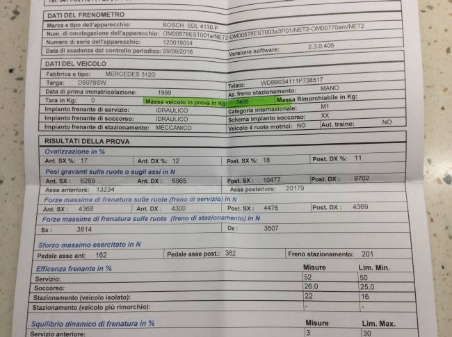

A me dicevano che se il peso supera 35q la revisione si blocca e non puo andare avanti, il sistema non la accetta. Tommaso IZ4DJI www.iz4dji.it
Ripeto la domanda: è cambiato qualcosa recentemente?
Perché in occasione dell'ultima revisione che ho fatto col camper precedente (anno 2012), la massa rilevata era 3526 Kg e la revisione è andata avanti ed è stata passata positivamente... Ho anche la stampa dei risultati (4 pagg) a dimostrazione di quanto asserisco.
Visto che la prossima revisione del mio attuale è ad aprile 2017, volevo eventualmente arrivarci preparato...

Ripeto la domanda: è cambiato qualcosa recentemente? Perché in occasione dell'ultima revisione che ho fatto col camper precedente (anno 2012), la massa rilevata era 3526 Kg e la revisione è andata avanti ed è stata passata
positivamente... Ho anche la stampa dei risultati (4 pagg) a dimostrazione di quanto asserisco. Visto che la prossima revisione del mio attuale è ad aprile 2017, volevo eventualmente arrivarci preparato... Ciao da Dash
Ultimamente sono cambiate alcune cose, per esempio la macchina foto che lega le mani, e il collegamento in tempo reale con la MTC.
Prima era uso comune fare doppia prova freni sempre sull'asse anteriore piu leggero e con freni piu efficenti.
Non so poi dirti se ultimamente è cambiato altro.
