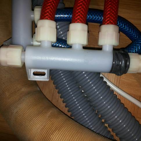

Scusate l'eufemismo,qualcuno sarebbe così gentile da dirmi dove posso trovare questo ricambio? Si tratta del ripartitore dell'acqua per i servizi.

come ripartitore acqua intendi una valvola tre vie tipo quella in foto ?

Probabilmente non sono riuscito a postare la foto, vedo di riuscirci!  Praticamente si tratta di una centralina la quale raccoglie l'acqua che arriva dalla pompa e la distribuisce alle varie utenze. E' un oggetto in teflon bianco usato dalla Esterel negli anni 2000 per allestire il MH 37L.

Sarà un pezzo specifico.
Usa normali croci da idraulico e T e fai lo stesso... è una normale distribuzione di acqua.
Basta un centro bel fornito di attrezzatura da idraulico, smontalo e fatti comporre a pezzi una cosa equivalente usando pezzi standard.
Già abbinando questi due avrai 5 raccordi maschio come quel coso in foto...
Altrimenti dovrai comprare il pezzo originale pagandolo come in gioielleria...
Se userai il teflon come guarnizione ricorda che materiali deboli (plastica alluminio) si rompono se c'è troppo spessore, insomma.. a idraulica come te la cavi?

Io userei un collettore x riscaldamento a cinque vie

In effetti con un collettore te la potresti cavare, unico problema i collegamenti ma con un minimo di manualità si può fare, di collettori  ne esistono da montare  come il lego un mattoncino alla volta e addirittura con rubinetti di controllo su ogni uscita, non costano molto e li trovi in qualsiasi negozio di idraulica ben fornito.
un esempio di cosa cercare:
http://www.spamtrani.it/Catalogo/Distribuzione/Tubazioni-di-Carico/Collettori-ed-accessori-per-acqua/Collettori-complanari-e-lineari/Collettore-LINEARE-in-ottone-con-4-uscite-1-2-x16-interasse-36-mm-mandata-3-4-G
oppure:
http://www.idroforniture.com/shop/it/catalogo-completo/1606-collettore-con-rubinetto-da-34-e-da-1.html

contatta il tuo idraulico e con un collettore tipo quelli linkati + qualche portagomma e riduzioni risolverà il tuo problema , il collettore che andrebbe bene per tè sarebbe l'ultimo "E807M" , abbinato con qualche portagomma da 1/2 e un paio di riduzioni 3/4x1/2 potresti fare anche da tè
