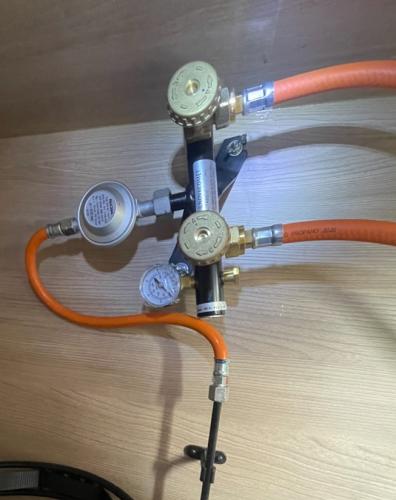

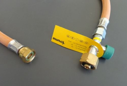

Ciao a tutti,
ho acquistato due tubi alta pressione Truma con pulsante di sicurezza per sostituirli a quelli che attualmente collegano le mie due Bombole all'impianto del camper. Purtroppo l'attacco lato riduttore del camper non va bene perche io attualmente ho dei tubi con attacco "sinistro" (cioé quello che va alla bombola) da tutti i due lati, mentre il tubo Truma dal lato "camper" ha un bullone normale e con filetto non inverso. Esistono dei riduttori? se si sapete indicarmene uno? Ho provato a cercare ma in rete non sono così esperto da capire quale precisamente mi serve non conoscendo bene le sigle e le misure.
Metto la foto del tubo truma con i due attacchi differenti e quella del mio attuale impianto dove si vedono i due tubi attuali attaccati con attacco identico a quello lato bombola.

Quel filetto non sinistro si chiama 20x1.5 e è quello di alcuni tipi di regolatori.
Quello delle bombole è 1/2 sinistro
Ti ci vorrebbe un raccordo:
maschio 20x1.5 /femmina 1/2 sx
Ho trovato soltanto l'opposto
Se riuscissi a trovare un:
maschio 20x1.5 (che va nel tuo nuovo tubo truma)
Con maschio 1/2 gas aggiungi un femmina/femmina 1/2 gas e sei apposto.
Se vuoi aggiungere anche i filtri truma (che esistono solo con filetto 20x1.5) allora ha senso sbattezzarsi, sennò ti conviene cambiare i tubi...

I tubi che hai acquistato sono ricambi x il Duo Control Truma, sono fatti per essere utilizzati per quel dispositivo.
Purtroppo si trova tutto per quanto riguarda il lato bombola, ma il lato regolatore è sempre quello.

In risposta al messaggio di Luca Kosmo del 02/04/2024 alle 12:36:53
Ciao a tutti, ho acquistato due tubi alta pressione Truma con pulsante di sicurezza per sostituirli a quelli che attualmente collegano le mie due Bombole all'impianto del camper. Purtroppo l'attacco lato riduttore del camper
non va bene perche io attualmente ho dei tubi con attacco sinistro (cioé quello che va alla bombola) da tutti i due lati, mentre il tubo Truma dal lato camper ha un bullone normale e con filetto non inverso. Esistono dei riduttori? se si sapete indicarmene uno? Ho provato a cercare ma in rete non sono così esperto da capire quale precisamente mi serve non conoscendo bene le sigle e le misure.  Metto la foto del tubo truma con i due attacchi differenti e quella del mio attuale impianto dove si vedono i due tubi attuali attaccati con attacco identico a quello lato bombola. Grazie Grazie
Quei tubi TRUMA hanno un filetto particolare che va bene sui regolatori a parete TRUMA o GOK (GOK è chi produce per Truma).
Penso che senza stare a tribolare con adattatori vari di dubbia sicurezza e dubbia legalità, metterei un regolatore a parete con commutazione, il piu semplice e economico penso che sia il GOK, senza il pulsante verde . (la differenza è che senza pulsante verde le bombole devono stare chiuse in viaggio).Volendo ti fa anche la commutazione automatica se tu lo desideri. (se non la vuoi apri una sola bombola per volta e commuti manualmente).
Mio parere personale è che l impianto come lo hai ora somma solo gli svantaggi dei vari tipi possibili.
Piuttosto se non vuoi un regolatore come ti ho linkato, a quel punto metti due regolatori su ogni bombola, due tubi a bassa pressione (tutta roba da pochi euro) e un commutatore a bassa pressione. Come lo hai ora hai gli svantaggi e eventuali rischi di un impianto alta pressione senza avere nessun vantaggio pratico.
Ma ormai che hai comperato i due tubi con valvola verde, e che non costano poco, a quel punto metterei il GOK che ti ho linkato, e razionalizzi anche l impianto avendone qualche vantaggio pratico e di sicurezza rispetto a ora.

Mi aggrego alle saggie risoste di IZ4DJI   e banoyo   , aggiunso solo che il collegamento tra bombola e riduttore che vedo raffigurato sul tuo camper non è consentito quindi totalmente furi norma , visto che hai acquistato i tubi Truma con valvola di blocco gas il mio consiglio è quelo di togilere tutto e metterci un duocontrol cs oppure un Gok ceramatic , con quest'ultimo a differenza del duocontrol spenderai meno però gas chiuso in movimento

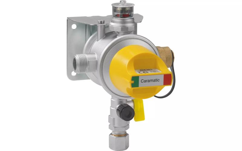

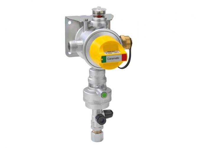

Volendo viaggiare con gas aperto, si puo pensare al GOK Caramatic Drive Two che ha anche il tasto verde di sicurezza per urti, in pratica è la penultima versione del Duocontrol CS ma marcato GOK. Cambia solo il colore della manopola.
Io ho messo proprio quello , in sostituzione del TRUMA che aveva avuto un guasto, e comperato proprio dal sito che ho linkato, che ha ottimo prezzo.
manopola. Io ho messo proprio quello, in sostituzione del TRUMA che aveva avuto un guasto, e comperato proprio dal sito che ho linkato, che ha ottimo prezzo.
Esatto Tomaso , quindi ci sarebbero 3 anzi 4 alternative , se non viaggia con gas aperto direi che l'alternativa migliore sarebbe quella del GOK seza crash sensor , se non interessa lo scambio automatico bombola ma solo manuale allora entra in gioco la 4 alternativa con riduttore sulla bombola e valvola deviatrice 3 vie manuale quindi bassa pressione ma con il rischio di ritrovsarsi con il frigo trivalente spento
comunque a prescindere dal dispositivo in tutti i casi dovrebbe regolarizzare quel collegamento bombola/riduttore decisamente fuori normativa , a tè non serve specificarne il motivo ma lo specifico ugualmente e sarebbe quello che con quel collettore 2 bombole è possibile il travaso , travaso assolutamente non consentito

manuale allora entra in gioco la 4 alternativa con riduttore sulla bombola e valvola deviatrice 3 vie manuale quindi bassa pressione ma con il rischio di ritrovsarsi con il frigo trivalente spento comunque a prescindere dal dispositivo in tutti i casi dovrebbe regolarizzare quel collegamento bombola/riduttore decisamente fuori normativa , a tè non serve specificarne il motivo ma lo specifico ugualmente e sarebbe quello che con quel collettore 2 bombole è possibile il travaso , travaso assolutamente non consentito
Avevo avuto anch'io il dubbio della legalità di quel collegamento, proprio perchè consentirebbe la comunicazione tra le due bombole, ma non mi ero espresso visto che non ho le competenze tecniche che hai tu.
