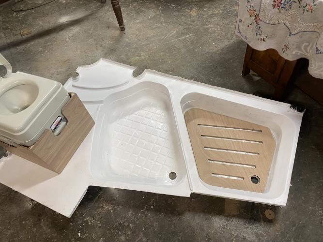

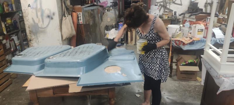

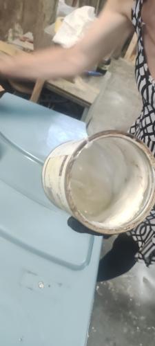

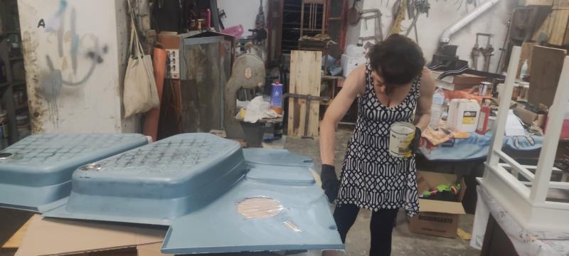

Mi sono ritrovato il piatto doccia tutto crepato ho pensato quindi di rifarlo in vetroresina( era già stato riparato inutilmente con membrana liquida dal precedente proprietario), dopo averlo smontato e pulito la proprietaria ( moglie ) stende cera per mobili sul retro come distaccante.f55afc2f-453c-4572-b8cf-bb8a48714b95.jpegd384931e-8ae4-4004-948a-81da504ab6ac.jpeg0c38664f-05cd-4b3f-9ed3-60dace13b879.jpeg

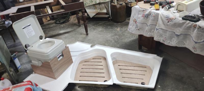

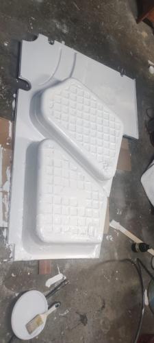

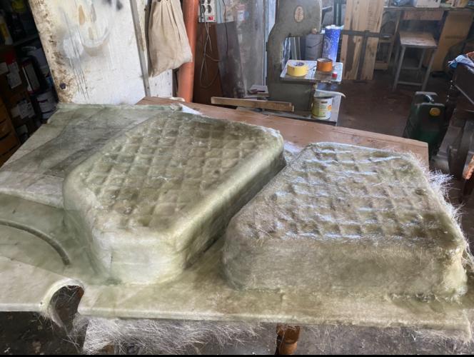

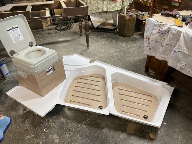

2332604b-df4b-479c-8897-393e5750f226(1).jpegIMG_2544.jpegApplicazione gelcoat e laminazione vetroresina , poi ho rifatto le pedane il compensato marino e al momento ho adottato la soluzione del wc portatile per eliminare il nautico, più avanti si vedrà..
