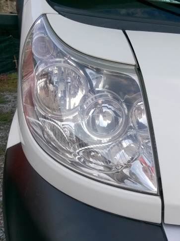

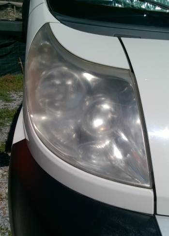

Avendo un faro di policarbonato (quello di destra) ormai completamente ingiallito e con la presenza di visibili rigature ho iniziato ad informarmi su come risolvere il problema, cercando di capire se esistessero soluzioni alla sostituzione.
Inizialmente ho letto di prodotti per il fai da te che promettevano buoni risultati fornendo un kit di carte abrasive e polish lucidante. (es. kit della 3M http://
www.amazon.it/KIT-RIPRISTINO-FANALI-3M-GRAFFIATI/dp/B0085LAMTK
€ 25,90). Le recensioni erano buone, il prodotto fa il suo lavoro, tuttavia sembrerebbe che il risultato non sia duraturo in quanto per avere effetti protratti nel tempo è necessaria una
verniciatura finale.
Quindi ho vagliato alcune carrozzerie della mia zona e alla fine mi sono rivolto alla Automar di Genova Pegli
http://
www.automargenova.com
/ Il sito web non è un gran che ma non basatevi su quello. Il titolare Enrico è molto gentile e mi ha assicurato che il risultato sarebbe stato paragonabile al nuovo.
Tempo di lavorazione: una giornata. Costo € 50 a faro.
Allego le foto del prima e del dopo che penso siano più esplicative di tante parole.
Unico aspetto negativo: quello che precedentemente mi sembrava un faro buono (quello di sinistra) adesso in confronto mi è sembrato vecchio. Risultato: ho fatto fare il lavoro su entrambi smiley

Chi piu spende meno spende! Ecco soldi ben spesi... gran bel lavoro davvero.
Ma per curiosita' le plastiche anteriori non si possono cambiare, fanno parte del faro intero? Non hanno clips che lo tengono e togliendole si cambia solo la plastica piu esterna?

Chi piu spende meno spende! Ecco soldi ben spesi... gran bel lavoro davvero. Ma per curiosita' le plastiche anteriori non si possono cambiare, fanno parte del faro intero? Non hanno clips che lo tengono e togliendole si cambia solo la plastica piu esterna?
no, adesso sono un corpo unico, devi cambiare tutto il faro.
una volta, ricordo, che si potevano cambiare i vetri ( perchè erano di vero vetro) e le parabole interne

Ciao. io ho il tuo stesso problema. Ho chiesto un preventivo e mi hanno chiesto 80 euro per tutti e due i fari. Il titolare della carrozzeria, mi ha detto che in giro c'è anche chi li fa per 50 euro ma lui ha detto che dopo averli lucidati, li "vernicia" con un trasparente che è molto simile a quello delle vernici della carrozzeria e quindi il risultato è duraturo.
Settimana prossima lo porto a sistemare e poi vedremo il risultato.

per esperienza è vero che se si lucida e basta dopo un annetto il lavoro va rifatto..
però  in mezz'oretta (non a mano) si riesce a fare...

si passa con carta da 1000 a secco  poi una mano di trasparente.
vengono   meglio di nuovi

I fari vanno carteggiati/ opacizzati  a seconda del difetto ( solo opachi , graffiati o con sassate ) con carte abrasive che vanno dalla P500 alla P1500. In seguito vanno verniciati con normale vernice trasparente 2k. Tempo totale del lavoro circa 1 ora per due fari. Costo totale per entrambi i fari 50 o 60€

io con il prodotto della 3M li ho fatti e mi sono durati circa 3 anni...quindi rifatto il trattamento nella speranza di rifarmi ancora altri 3 anni.
Penso che la differenza da quel prodotto fai da te, e un carrozziere, sia solo appunto la differenza del trasparente finale.
Magari la prossima occasione provo anch'io a dargli un trasparente.

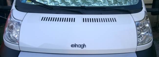

Risultato finale con entrambi gli "occhi" nuovi....
