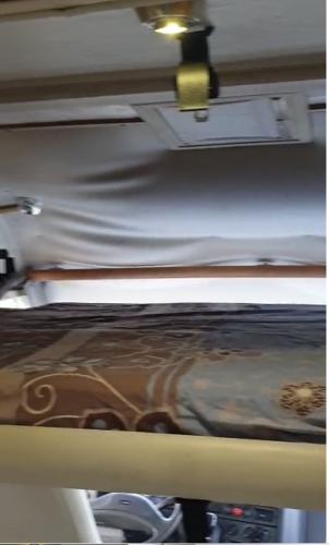

Buongiorno amici sto valutando l’acquisto di un motorhome. Premetto che non ho ancora avuto la possibilità di visionarlo dal in quanto siamo abbastanza lontani. Il proprietario del Frankia mi ha fatto partecipe dei pregi e difetti uno di questi è come vedete in foto c’è l’ho scollamento del rivestimento sovrastante il letto basculante … è un problema serio, ricorrente, si puo mettere a posto con poco lavoro oppure è una cosa abbastanza grave ? IMG_2372.jpeg

Modello e anno di costruzione. Grazie

È abbastanza normale, il tempo, il caldo, il freddo, deteriorano la spugnetta sottostante
un bravo tappezziere di auto riesce a sistemare con prodotti migliori e più duraturi
non mi sembra un difetto che ne inficia l'acquisto, anzi è un  buon motivo per abbassare il prezzo

Modello 700i 2002
