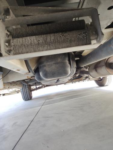

Rimor 677tc 2003. Ma che cosa è questa cosa sotto?
1 20 11
Miksly
Miksly
04/12/2017 140
Inserito il 08/06/2020 alle: 11:15:32
Non riesco a capire cosè questa cosa sotto il pianale!
Questi 2 rulli fissi che sembrano delle spazzole!
la mia è pura curiosità è!
Grazie!

Non sono sicuro ma dovrebbe essere il raffreddamento o qualcosa del genere del carburante... comunque come torno a casa controllo lo schema cartaceo dell'impianto che ho... e poi ti faccio sapere...

Anch'io ho pensato al raffreddamento del gasolio dal motore(quello che si chiama il ritorno.
Se la foto è fatta dal posteriore del mezzo,non ne ho idea.

si... confermo che é il radiatore di raffreddamento del carburante di ritorno dal motore al serbatoio.

Danilo , domanda da profano in materia , per quale ragione raffreddare il gasolio di ritorno ?

Ciao Mario... a causa delle alte pressioni di esercizio del sistema common rail il gasolio si surriscalda, quindi alcune case automobilistiche hanno optato per questo sistema di raffreddamento prima di far rientrare il gasolio nel serbatoio.

Superbrig 677 del 2005. Sul mio non ci sono.

Hai controllato bene dietro il serbatoio carburante??. perché é un sistema che hanno adottato sul modello mk6 e mk7...

Mi sono sdraiato tante volte sotto il camper ma non ci ho mai fatto caso.
Guarderò meglio.

Mi sono nuovamente sdraiato sotto al camper.
Quegli accessori così ben visibili sul mio non li ho visti.

confermo che serve per il raffreddamento del gasolio di ritorno al serbatoio...e alla domanda a che serve...mi e stato detto per evitare condensa nel serbatoio...
