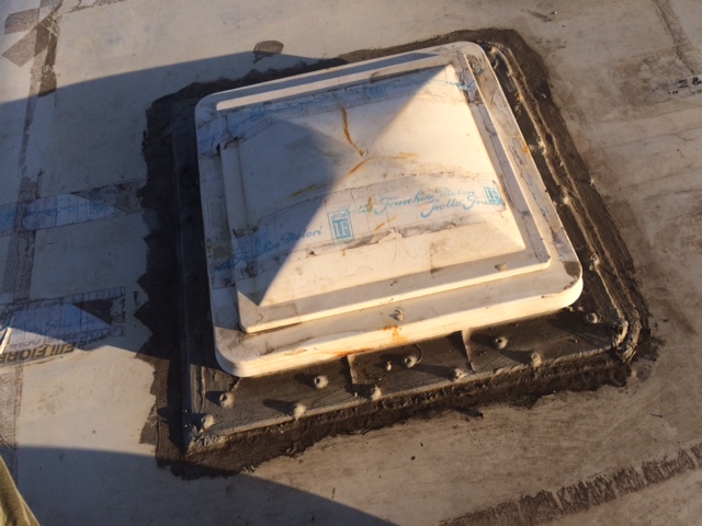

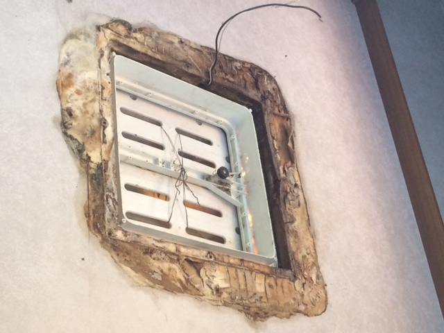

Purtroppo nello smontare la plafoniera  nel mio camper, per controllare i danni al cupolino e procedere a sostituzioni e riparazioni, ho constatato che quelli che sembravano piccoli danni da infiltrazione, sono alquanto peggiori di quello che pensassi.
Il cupolino è spaccato e lo sostituirò.
Qualche idea per riparare i danni al rivestimento interno?
Secondo voi l'infiltrazione è dipesa solo dal plexiglass lesionato?
Il vecchio proprietario ha trattato con una vernice i bordi dell'oblò.
Devo farlo anch'io? con che prodotto?

Se l'infiltrazione è dipesa solo dal cupolino è difficle dirlo, anche se personalmente non lo credo e vedendo il "lavoraccio" che è stato fatto all'esterno, ne sono ancora più convinto. Non so dirti che tipo di vernice sia stata usata, ma il modo migliore per isolare l'oblò, così come qualsiasi altra apertura nella cellula, è TEROSTAT (tra oblò e cellula) e poi siggilante specifico (tipo Sika UV521 o similare), senza null'altro aggiungere ...
Quanto alla parte interna, secondo me, prima di pensare a come rivestire, dovresti accertarti di quanto esteso sia il danno (ma forse ci hai già pensato) e l'unico modo è smontare tutto fino ad arrivare alla parte sana della struttura.
A quel punto "bonifichi" tutto, ovvero elimini le parti danneggiate, ricostruisci e poi (in base a quanto estesa è la superficie) pensi a come rivestire l'interno ...
Un intervento che può anche risultare importante, sicuramente impegnativo (io l'ho fatto nel bagno), ma direi indispensabile.

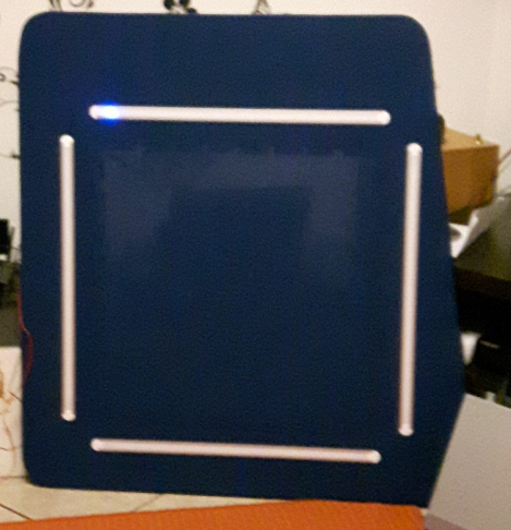

Avevo anche io una infiltrazione sull'oblo posteriore ed era abbastanza estesa; ho deciso di allargare il foro e mettere un 50x50 al posto del classico 40x40, così ho potuto togliere tutta la parte di travetti marci nella zona ammalorata e sostituire lo stryofoam ammuffito.
Poi per coprire la parte di soffitto in cui si sarebbero comunque viste le macchie giallastre di acqua ho creato una "maschera" rivestita di stoffa dello stesso colore arca e ci ho intarsiato 4 profili di alluminio con 4 strisce led e interuttore touch.

Ho visto le foto del tuo oblo da fuori solo ora.
Anche il mio in uno spigolo dell'oblo esternamente era stata fatta una riparazione posticcia di una vecchia crepa sul tetto con dello stucco per vetroresina, ma non essendo stato messo il tessuto di vetro lo stucco si é presto crepato e da li entrava l'acqua, io me ne sono accorto togliendo il vecchio oblo e guardando fuori da dentro il camper vedevo filtrare troppa luce da una sottile crepa nello stucco.
Quindi come ti hanno già suggerito ti consiglio di guardare attentamente cosa sia quella che dici sembra essere vernice, ma sopratutto perché è stata messa e capire cosa nasconde....

Ho smontato solo quello che si vede nelle foto, vale a dire la plafoniera.
Il rivestimento interno in schiuma in un punto (a dx nella foto) è molto rovinato.
Qualcuno conosce delle sostanze per ripararlo o rinforzarlo, visto che fa da sostegno alle viti della plafoniera?
Ci sono altri strati più su da vedere? Cos'altro devo smontare?
grazie ancora a tutti per l'aiuto.

Ho smontato solo quello che si vede nelle foto, vale a dire la plafoniera. Il rivestimento interno in schiuma in un punto (a dx nella foto) è molto rovinato.  Qualcuno conosce delle sostanze per ripararlo o rinforzarlo,
visto che fa da sostegno alle viti della plafoniera? Ci sono altri strati più su da vedere? Cos'altro devo smontare? grazie ancora a tutti per l'aiuto.
Non conosco in dettaglio il tuo mezzo, ma suppongo non sia molto diverso dal mio.
Si tratta di un "sandwich" composto da alluminio all'esterno, compensato all'interno (rivestito da simil carta parati) ed in mezzo una "gabbia" di listelli in legno i cui spazi vuoti sono riempiti da polistirolo. Ai listelli sono avvitati tutti i mobili ed eventuali accessori, oltre a fare da cornice a tutte le aperture, oblò compresi.
Quello che quindi dovresti fare (sempre a mio avviso) è capire fin dove tali listelli sono compromessi e valutare se sufficiente la riparazione o necessaria la sostituzione, se non intera, almeno parziale ...
