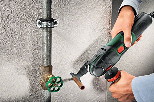

Se sei un po' sguarnito come attrezzi elettrici, forse questo fa per te come investimento per questo e per tutti i lavori futuri di restauro che farai.
Bosch Serie PMF (utensili multifunzione) ci sono di varie potenze, dal primo uscito (PMF 180) che comprai più di 10 anni fa e s'è abbondantemente ammortizzato, al PMF 190E al PMF250CES, al PMF350CES. Prezzi dai 75€ in su. Ci sono anche altre marche (AEG, DeWalt, Hitachi), esiste anche la versione con batterie a ioni di litio.
Lavora sia come levigatrice (con sagoma a triangolo, arriva anche negli angoli), sia come utensile da taglio (lame sia da legno sia da metallo, sia RIFF da laterizi), con la comodità che puoi fare facilmente lo scasso rettangolare per una presa elettrica senza fare fori preliminari col trapano
Montando  una spatolina senza denti è comodissimo per staccare il compensato dai travetti

Con questa tipologia di strumenti puoi fare anche lavori che sono praticamente impossibili da fare a mano, ad esempio tagliare un tubo a filo di un muro senza rovinare il muro:
