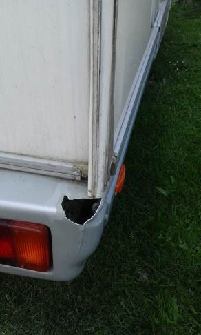

Buongiono,
avre bisogno di consigli su come riparare il paraurti. Grazie

hai recuperato i frammenti mancanti?

No non ho potuto recuperare niente

Il paraurti dovrebbe essere di ABS, un tipo di plastica.
Recentemente ho comprato una penna 3D, che è una versione minimale di una stampante 3D. Si basa sullo stesso principio, c'è una bobina di filamento (di 1,75 mm di diametro) che viene alimentato attraverso una zona riscaldata (a temperature fra 200 e 260°) e il filamento viene estruso tramite un ugello.
Tramite questa penna ho ricostruito alcune parti di ABS che si erano scheggiate. La parte mancante è abbastanza grande e forse prima di operare la ricostruzione ti conviene realizzare dall'interno del paraurti un'armatura di fibra di vetro.
La penna costa circa 30-40€, una bobina da 1 Kg di ABS (esiste in tanti colori, anche il grigio) circa 20€.
Ho visto che per ricostruire un pezzo bisogna effettuare più passate con una velocità di alimentazione del filamento bassa. In questo modo l'ABS depositato sul bordo è abbastanza liquido e si aggrappa bene al materiale esistente (fondendo insieme ad esso). A ogni passata il foro si restringerà di circa 1 mm. La superficie risultante non sarà liscia, ma andrà comunque carteggiata, e alla fine dovrai verniciare il pezzo.
Se vuoi ulteriori informazioni sulla penna 3D, basta chiedere.

Se riesci togli il paraurti, applica dello scotch di carta sul lato esterno e dopo aver carteggiato l'interno, applichi la colla bicomponente (
https://www.youtube.com/watch?v=WIw53ZFNAaU
). Una volta asciutta la colla ( dopo circa 5 minuti ) puoi carteggiare l'esterno dando l gusta forma. Se la colla applicata risulta scarsa per dare la giusta forma, poi applicare dello stucco e poi il fondo.
Se non riesci o non vuoi togliere il paraurti, puoi mettere del nastro dall'interno e applicare la colla dall'esterno ( dopo aver carteggiato e smussato gli spigli ), aiutandoti con una spatola per stendere la colla e dargli il giusto profilo. Una volta asciutta, carteggi la colla, se serve stucchi e applichi il fondo e poi vernici
