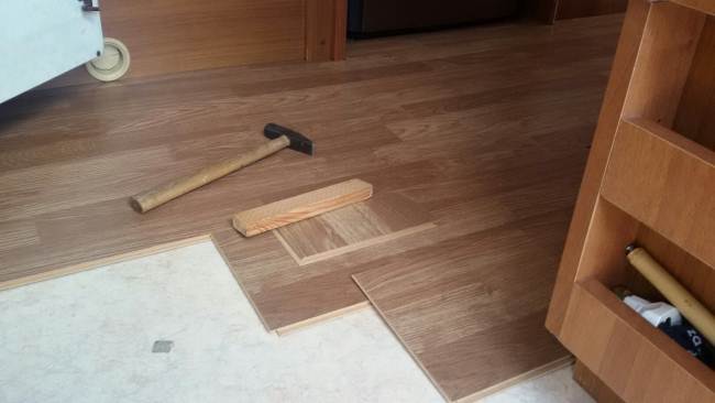

Ho usato dei listelli di parquet lunghi circa 150 cm e larghi una ventina. Si incastrano da soli uno con l'altro, tocca forzarli un po ma una volta posizionati non si muovono piu. Li ho messi con il  aldo così hanno la massima dilatazione termica e quindi in inverno non dovrei avere problemi. Ho rivestito anche lo scalino per fare un lavoro piu preciso.

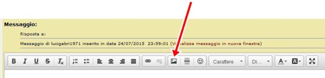

sapete come si inseriscono le foto??

Quando apri la finestra per inserire l'argomento, clicca sull'icona qudrata, poi Carica quindi Aggiungi un'immagine e segui le istruzioni (di fatto ti chiede la posizione in cui si trova l'immagine che vuoi inserire)
La selezioni ed il gioco è fatto wink

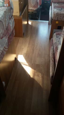

Mi sono "cimentato" nella pavimentazione e devo dire che non è venuto male.
Mancano le rifiniture, ma il grosso del lavoro è fatto ...
Adesso vediamo la durata nel tempo smiley

Ottimo lavoro!!

Ho impiegato circa tre ore, senza smontare nessun mobile. In effetti non è semplicissimo: un pò per gli spazi stretti ed un pò per i tanti tagli da fare.
Come dicevo nel post precedente, mi restano i "ritocchi" che serviranno a renderlo davvero un lavoro ben fatto. Dalle foto non si vede, ma nonostante un'apparente precisione nel taglio, ci sono diverse imperfezioni lungo i bordi (ad esempio un paio di panche presentano una leggera curva invisibile ad occhio nudo, ma evidente con un listello accanto). Dovrò quindi ripassare tutti i bordi e sto valutando se mettere uno zoccolino (che però dovrei interrompere in corrispondenza delle bocchette della truma e quindi non mi fa impazzire) oppure rifinire con un filo di silicone marrone ...
