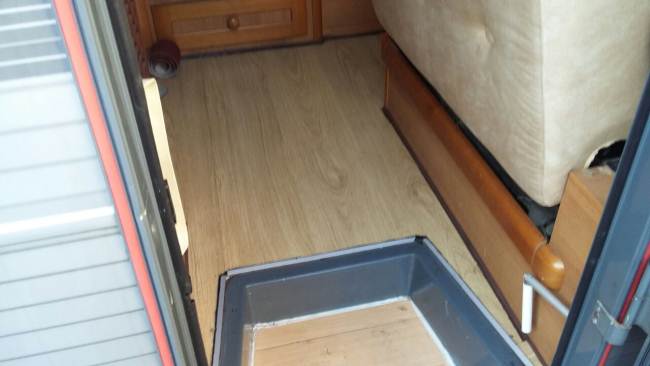

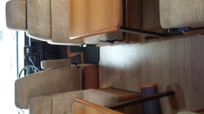

Inserito il 06/08/2015 alle: 21:48:40
lucigabri1971
lucigabri1971
07/06/2014 116

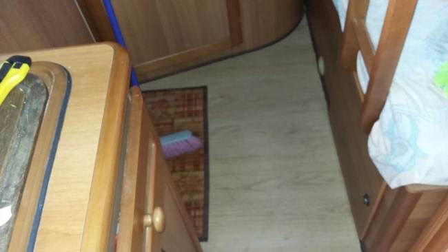

Inserito il 06/08/2015 alle: 21:51:11
In risposta al messaggio di lucigabri1971 del 06/08/2015 alle 21:48:40
quasi completato...smiley
ancora qualche rifinitura
speriamo di non dovere piu' intervenire

Inserito il 08/08/2015 alle: 00:12:51
In risposta al messaggio di lucigabri1971 del 06/08/2015 alle 21:51:11
quasi completato... ancora qualche rifinitura speriamo di non dovere piu' intervenire
Bel colore ed ottimo lavoro yes.
Cos'hai usato per i bordi?

Inserito il 08/08/2015 alle: 11:24:21
In risposta al messaggio di ilcamaleonte del 08/08/2015 alle 00:12:51
Bel colore ed ottimo lavoro . Cos'hai usato per i bordi? Seguimi su
kent marrone,,,poi per ulteriore rifinitura della guarnizione dello stesso colore per finestre
quella in gomma paraspifferi,,,smiley

Inserito il 10/08/2015 alle: 21:38:34
NOI ABBIAMO STACCATO TUTTI I LISTELLI VINILICI E ABBIAMO MESSO UN LAMINATO
