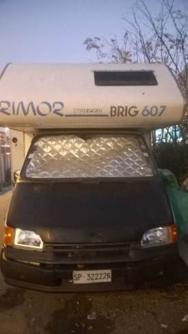

Salve, mi presento, sono Luigi da Prato.
Ho letto con molto interesse i post sulla manutenzione ( specie i rifacimenti a seguito infiltrazioni)
Il mio problema è dovuto ad un tamponamento a catena, un camion mentre eravamo fermi in colonna in Autostrada ci ha tamponato spingendoci contro il camion davanti.
Rimanere tra 2 TIR è una esperienza drammatica... dopo 3 mesi il peggio è passato.
Il mio mezzo di 22 anni era per noi come il guscio per la chiocciola....
I DANNI ED I COSTI DI RIPARAZIONE sono superiori al valore del mezzo,  l'assicurazione ci ha rimborsato una cifra tutto sommata equa ma non sufficiente a farlo riparare.

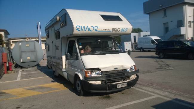

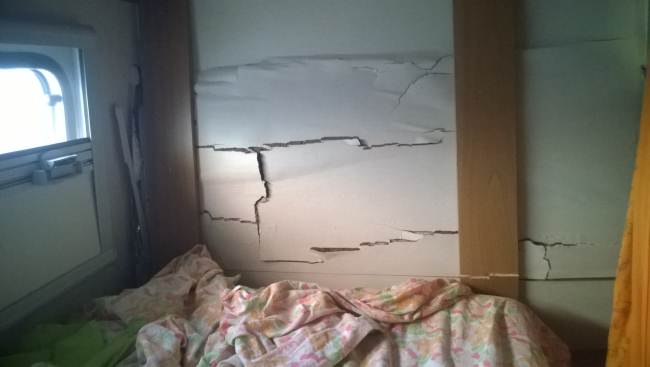

Le immagini rendono l'idea...
L'idea di rottamarlo è stata la prima ad essere scartata,  stavo per venderlo a qualcuno che avesse capacità e luogo per ripristinarlo...
Ma mentre spiegavo ai potenziali acquisrenti ( 3-4) cosa occorresse fare avevo fatto il preventivo dei pezzi e costi ed una scaletta dei lavori..
Insomma alla fine abbiamo deciso di tenerlo..
Premetto che sono un fanatico del fai da te.  Lo avrei venduto ( meno di 1000 euro) solo perché ne ho mille da fare, sto restaurando anche una casa in montagna....
Mi piace lavorare il legno ed ho  tutta l'attrezzatura da falegnameria ( combinata, nastro,  elettroutensili)  e  la parte di falegnameria non era il mio problema.
Da ragazzo aiutavo uno zio in carrozzeria e un po' mi arrangio di meccanica... ( ho riverniciato una Guzzi V35 del 81 e ho una NiVa su cui mi diletto con la manutenzione...
Dovevo valutare  se i danni al frontale li potevo risolvere da solo ed all'aperto......   un amico carrozziere mi ha tranquillizzato, non ci sono danni strutturali, cambiati i pezzi ( cofano e traversa batticofano) fari frecce etc si trattava di raddrizzare le conchiglie portafari)
I lavori sono iniziati, quindi vedrete un po' di cose, ma poi ci vorrà del tempo per vedere la fine...
Ma spero che possa servire da incentivo a che deve fare cose simili come io sono stato incentivato dai vostri post.

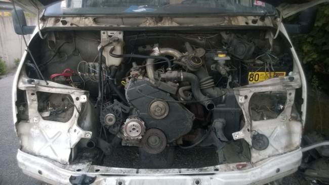

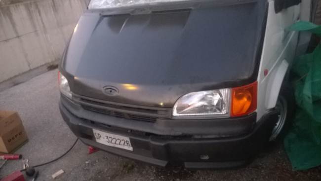

Per stasera vi allego solo un paio di foto del primo intervento sul frontale:
Smontato, si vede il giunto viscosimetrico nuovo della ventola....

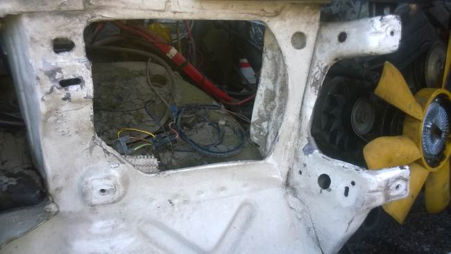

Le lamiere dove poggia il batticofano e le conchiglie dei fari erano deformate...
Per la lamiera un amico mi ha prestato un martinetto idraulico ed un martello a tirare...
Ma avevo trovato in internet per 200 euro le 2 cose, sarei stato costretto a comprarli ma avrei comunque risparmiato..
Prima però avrei provato con un argano a leva e cavo di acciaio...
Prima prova di montaggio, ma la conchiglia del lato dx  deve essere ancora tirata in avanti.
 Mi sono  deciso a farlo perché un amico mi ha messo a disposizione uno spazio all'aperto   dentro un recinto privato...
Altrimenti avrei dovuto desistere, già è difficile cosi...

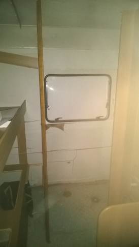

Prima di postare altre foto una panoramica di cosa penso di fare...
PLASTICHE: fascioni grigi in plastica della RIMOR, praticamente introvabili, le ho quasi saldate tutte con pistola ad aria calda, saldatore da stagno , retina di alluminio da zanzariere e barrette di plastica, ma soprattutto pezzi dello stesso materiale tagliato da una parte nascosta.
Paraurti  ABS nero quasi intero solo fori dei supporti allargati. Griglia centrale di ABS, saldata in varie parti, plastica tra cristallo e cofano saldata in più parti.
SERBATOIO ACQUE NERE, avevo deciso di cambiarlo, ma il mio camper ne monta uno di 17x17x160cm   introvabile!!!!
SI tratta di HDPE  Polietilene alta densità.... Ho comprato barrette ( nere purtroppo) ma i comuni contenitore da detersivi marcati HDPE o 2  sono materiale per saldatura..
Sulle tecniche di saldatura poi posterò delle foto, non riesco a fare video essendo solo... Ma si trovano su Youtube...

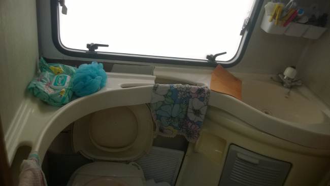

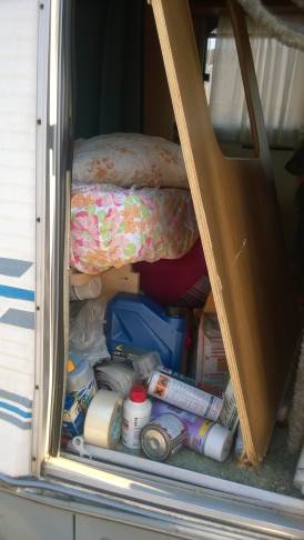

Interno si vede nelle foto... a parte  pareti e mobili da smontare e ripristinare   e bagno da riarredare ( ma ho un progetto di variazione che illustro dopo)
Fondamentalmente si deve rifare la parete posteriore bassa e la destra posteriore bassa.
Lavorando all'aperto devo lavorare da dentro e poi alla fine sostituire la lamiera ( ma difficile trovarla quindi ho delle idee)

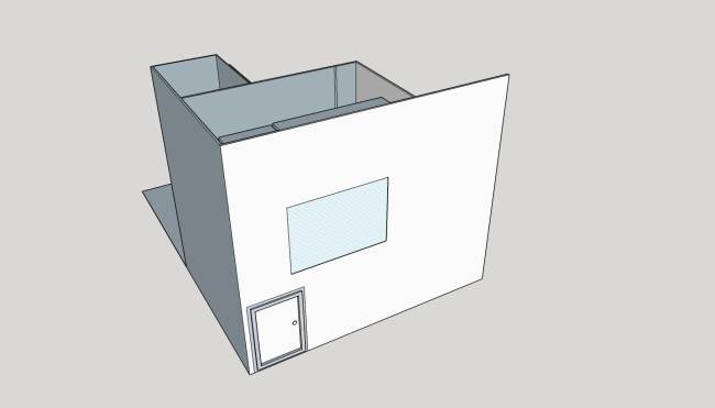

Il 607 ha un castello a fianco al bagno, e tra letto e parete ci sono 17 cm, mentre il bagno è 120x80 senza doccia separata..
Non avrei mai fatto variazioni, ma ora che ho praticamente smontato il bagno e devo smontare il castello per intervenire sulle pareti ho deciso di fare una variazione migliorativa.
Siamo in 3 + il cane, il castello rende angusto lo spazio, quindi lascerò solo un letto singolo, mentre la parete la farò accostare al letto quadagnando 17 cm in bagno, con l'idea di spostare il WC a sx e ricavare uno spazio doccia/lavello con pedana raccogli acqua.. ( quasi doccia separata)
Altra idea sarebbe di ricavare sotto il lavello in un box in legno ermetico un vano per bombola Beyfin da 10LT, con accesso da esterno con gavone  provvisto di areatori.. perché ho un bombolone GPL da sostituire e per come usiamo il camper un pieno mi dura 3 anni e costa un botto cambiarlo. ( 800 euri)
La bombola deve stare in verticale, quindi non posso usare lo spazio del bombolone sotto telaio... ma ho altre idee da verificare.. vedremo...)
Modificato da ellebi il 21/11/2015 alle 22:38:24

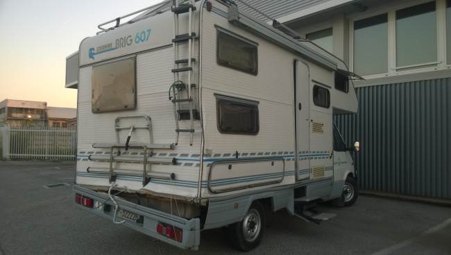

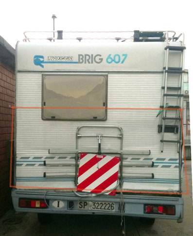

IL retro è più apparente ma meno difficile. SI tratta di un pannello con telaio in listelli isolante compensato dentro e alluminio fuori.
Il difficile è farlo in un piazzale... FOssi in un capannone illuminato avrei già eliminato tutto e preparerei i pannelli in laboratorio per portarli pronti.. ( mettendo solo alluminio in loco)
IL vero problema è che l'alluminio a buccia d'arancia si trova solo liscio il mio è ondulato... si usava negli anni 90 e nemmeno alla Rimor  lo hanno...
Se per il dietro potrei barare,  mettendo  nella parte bassa  la lamiera a buccia ma senza onde  ma  sul fianco destro devo per forza "riparare l'esistente"
Ho comprato stucco alluminio e sto valutando varie ipotesi, una volta tolta la lamiera cerco di raddrizzarla e ricostruire dal'interno.
Sull'esterno vorrei tentare la tecnica dello STAMPO, una volta stuccato le parti con unostampo ricavato da una parte buona dò la forma.
SI tratta di tana pazienza e manodopera... Anche con le plastiche ho speso pochi euro ma tante ore....

Tommaso, grazie, consigli OTTIMI, avevo valutato la soluzione che proponi e una volta smontato il portabici e la lamiera se impossibile sanarla ho già trovato in SIcilia un rivenditore di lamiere di alluminio bucciate "NATURALI"  ad un prezzaccio, 110x220 a 85 euri... mentre i siti da camper mi costringerebbero a prenderne 2 MT  ad più del doppio.
IN effetti il pannello superiore ha circa 10 cm finali  senza ONDE.... sembrerebbe un prosieguo naturale.   Come ho visto u un Brig 608 stesso periodo. ( magari fatto da un riparatore) ma è una soluzione perfetta.
L'alternativa era togliere fino alla curva del tetto ( liscia) e usare VTR  come hanno fatto altri,
IL fatto di usare la lamiera di dietro per il fianco non la escludo, magari uso una barra di alluminio coprigiunti per mascherare...

Esatto, intendevo proprio lasciare solo la curva del tetto che è liscia e quindi proseguire liscio fino in fondo, sembrerebbe nato così.

Piccolo aggiornamento,  Raddrizzato meglio portafaro DX, dovrebbe ora in fase di montaggio registrando bulloncini e con qualche rondella di spessore tornare tutto se non perfetto accettabile...
Appena posso devo smontare verniciare e rimontare curando l'allineamento  dei fari frecce e mascherine... ( quello che vedete è un assemblaggio di test dopo ultime martellate alla lamiera...)

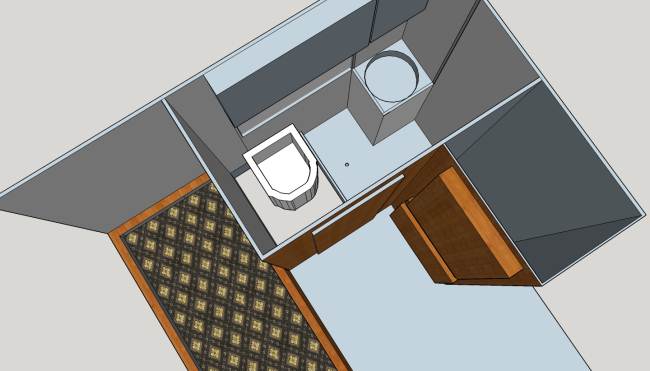

Con inverter per pilotare multifunzione Dremel  e luci interne ieri sono riuscito a smontare la parete del bagno, quella che distava 17 cm dal letto a castello e che voglio riposizionare attaccata al letto inferiore ( il superiore lo elimino)
Quella riga legno che vedete in verticale a sx della finestra è la parete che sposterò a sx a toccare il letto...

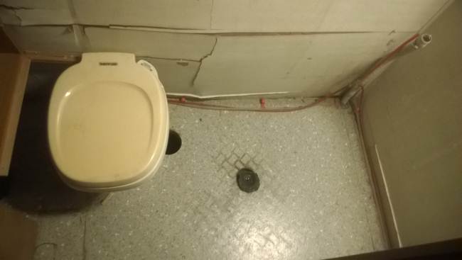

Prova di riposizionamento del WC, ( il foro a dx è la posizione originaria) come si vede a dx del WC ora rimangono circa 90 CM, intendo mettere un piatto doccia di 85x76 cm se lo trovo o adattare l'originale che era di 120x76
Lo spazio totale passa da 120x 80 a 140x80, quindi  a sx mi rimarrebbero circa 55cm  zona WC, intendo rialzare il pavimento sotto il WC  in modo da avere il piatto doccia a VAsca più bassa ed evitare che l'acqua che fuoriesca ristagni nella vasca di sinistra che si creerebbe se non rialzo.
Nel mio camper per entrare sotto la porta c'è comunque un listello di legno, dopo sembrerebbe un gradino... ed a destra la doccia sarebbe  più bassa.. Se inclino un po' la pedana del WC l'acqua che fuoriesce dovrebbe tornare nella doccia ( spero)
E' vero che ci sarà il lavandino ( riduco al 30x30 in angolo)  ma almeno contengo l'acqua ed ho più spazio di prima....

Beh, ora almeno davanti sta tornando al vecchio splendore! smiley.
Perchè èliminare il castello superiore?
Io tra i due eliminerei qullo inferiore ricavando sotto al superiore un grande vano, volendo accessibile dall'esterno, ma anche se fosse semplicemnte accessibile dall'iterno sarebbe un bel ripostiglio per tanta roba.
Per il WC, l'ideale, gia che ci metti mano, sarebbe eliminare quuello e il suo serbatoio, sistema nautico e ormai obsoleto, e metter un Tethford con cassetta. Però bisognerebbe trovarlo di recupero perchè nuovo ha un costo elevato.
Altra soluzione che ho avuto in passato e che trovavo comoda, mettere un Tethford BiPot portatile, ancorato con una cinghia. Smre igenico e pulito, e poi puoi portare la cassetta dove vuoi per scaricarla, anche in una toelette.

Lo spessore del mio è solo 25mm , inoltre l'esterno è fatto a lamiera bucciata e ondulata...
La soluzione che dici sarebbe stata buona per rifare completamente le pareti.
Io ho il problema di raccordarmi col resto, poi è abbastanza implicito nella mia decisione la volontà di "restaurarlo"  non rinnovarlo..
Ovvero l'operazione  ( fatta da alcuni possessori di autocaravan della stessa serie) di rifare le pareti interamente di vetroresina, scelta tecnica valida e tutto sommato nemmeno costosissima,  l'ho scartata perché a noi piace come è.
Unica eccezione potrebbe essere se costretto rifare il retro liscio raccordandomi al tetto.
Sarebbe poco  invasivo.
