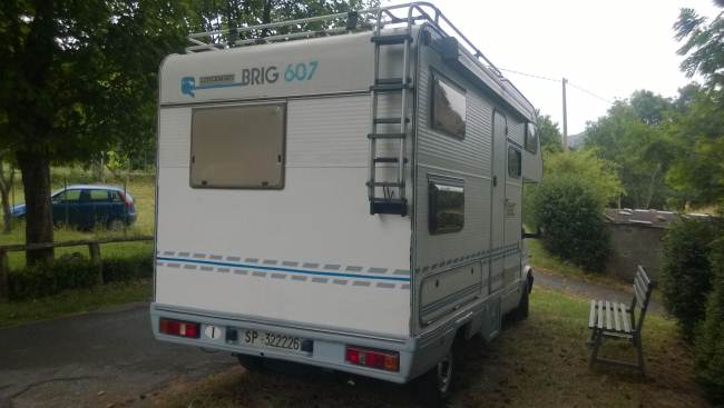

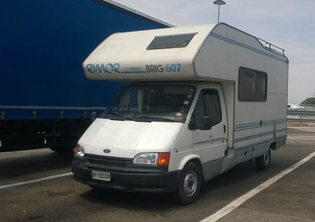

Non per vacanza ma per una necessità familiare ho "testato" il camper
Toscana- Calabria e ritorno  per circa 2000 KM  tra domenica e mercoledi.
( sono andato a prendere mia madre che stava poco bene per portarla da noi in Toscana)
Andata  in 12 ore   domenica senza camion a velocità di  80-90  media 70 circa...
Ritorno in 15 ore ( con coda di 3 ore per blocco autostrada FI-BO....)
Stabilità perfetta ( anche nelle punte di 104kmH)   temperatura sempre sulla o di "norm"
Anche stando in moto fermi.
Prima di partire ho risostituito il radiatore ( la lesione sulla plastica non si ripara con colle)
Mentre la saldatura a freddo ha retto benissimo.
Il camper non è venuto perfetto... un professionista non avrebbe mai potuto "mettere su strada" cosi...
Ma è sicuramente solido più di prima, avendo eliminato marciume nei punti di collegamento tra cellula alluminio/legno e telaio in metallo.
E' stabile ed affidabile.

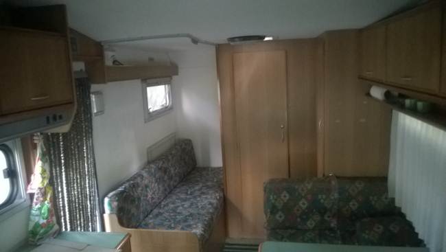

Interno notevolmente migliorato in abitabilità, zona notte sufficiente ( siamo 3 e ci sono 5 posti) ma eliminando castello abbiamo guadagnato un divanetto per 2 e molta più "aria"  e vivibilità...

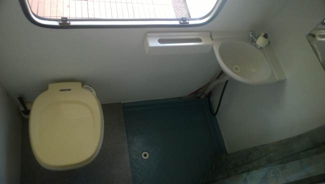

Bagno, separando doccia da Wc notevolmente migliorato...
Sul lavello ho adattato un angolino preso al Bricoman
( attenzione è predisposto per sportellino nella parte bassa ma poi non c'era nella confezione... dovrò inventarmi un sostegno come sopra)
Sotto farò un mobiletto su misura...ma rimarrà spartano e minimalista per avere maggiore spazio... una doccia di 70x70 circa
Ne valeva la pena?
Anche solo per migliorare interni ed eliminare parti infiltrate...
SI senz'altro.
Sono soddisfatto.
Con calma cerco di riverniciare la cabina intera col bianco  RAL 9010 per uniformare...
Poi rifarò le strisce sul retro  e anno prossimo rivernicio la cellula intera..
Per ora  il camper è "ritornato in strada"....questo era il mio obiettivo, ed in sicurezza.
Se ci incrociamo un suono di clacson di saluto mi farà capire che ho incontrato un amico del forum.
Buoni KM a tutti!!!!

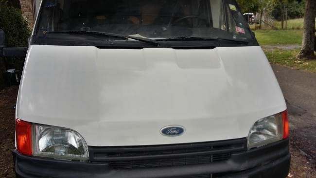

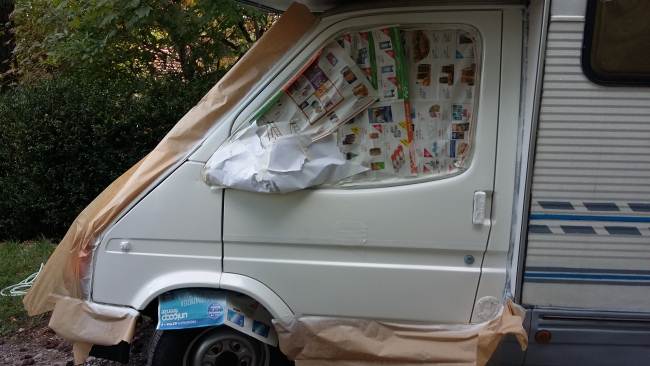

RIVERNICIATO completamente cabina, ( avevo temporaneamente verniciato solo il cofano e il parafango destro)
Primo tentativo con aerografo HLVP parkside clone cinese simile all'Asturo H827  CON SERBATOIO SUPERIORE DA 500 E UGELLO 1,4  andato male per mia colpa.. troppa fretta per clima variabile e non ho regolato bene.. esito colature MADORNALI  dopo pochi minuti..
Settimana dopo quando  ben asciutto ho ricarteggiato  e approfittando un un sabato soleggiato riverniciato con una modestissima hlvp cinese con serbatoio da 125Gr e ugello a 1mm
clone Asturo H2000 con cui avevo più dimestichezza...

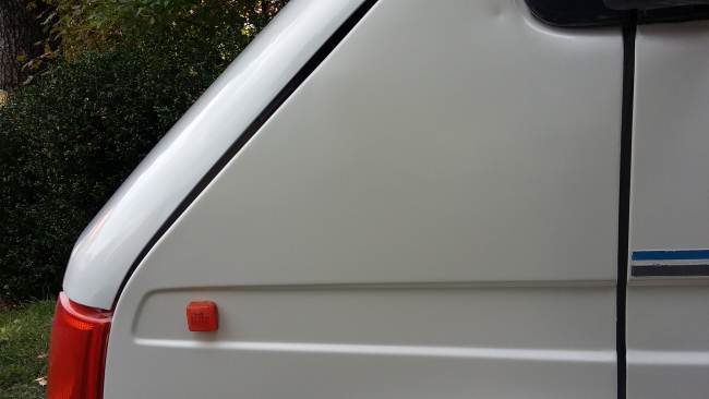

Praticamente ogni passata sembrava invisibile ma sopo un certo numero ( 6-7)  fresco su fresco il risultato è stato decente e senza colature...( devo ancora passare pasta abrasiva)
Poliuretanica bicomponente industriale LS141 Lechler   rapporto 100-50-10  RAL 9010 ( come cellula)

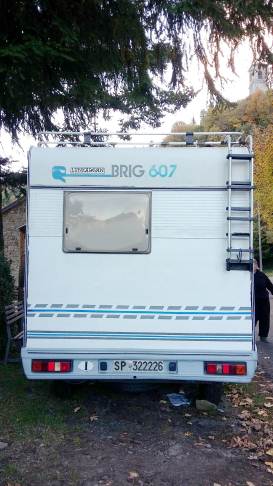

 e le righine sul retro..
Una lieve buccina si nota, la riduco con pasta abrasiva..
NON è un risultato professionale
 ( non affermerei mai che ho fatto spendendo poco e con mezzi di fortuna un lavoro professionale...)
Ma considerato tutto... Accettabile...
