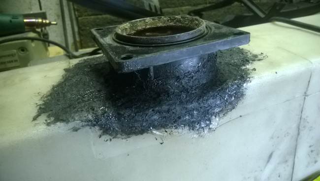

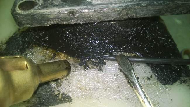

Non ho scritto dettagli sulla saldatura, sule retro delle parti esteticamente in vista ( e sull'esterno del serbatoio tanto è nascosto dal paraurti)  in realtà prima ho fuso le parti unendole, poi ho aggiunto materiale di riporto,  su questo  e sulla plastica ai lati ho affogato a caldo una retina di alluminio da zanzariere, e sopra nei punti più critici ( angoli o punti di fissaggio) ho fuso della plastica dello stesso tipo. ( HDPE o ABS)
Sull'esterno  ho fuso i lembi e riportato materiale, poi carteggio e penso di rifinire con stucco apposito.. per poi verniciare ( primerizzando)
Ti assicuro che le parti saldate sono solide forse più di prima, nelle fusioni si parte da 2mm e si arriva a 0,5 negli angoli...
Se interessa qualcuno posto delle immagini...
Grazie per il supporto... Ovviamente non pretendo di fare un lavoro professionale, ma cerco di non fare nemmeno una cosa inguardabile...
Il serbatoio lo avrei cambiato volentieri ma le misure sono molto particolari 17x17x160  non si trova..Devo anche contenere il costo ( quindi niente cose su misura)
La plastica HDPE è 4mm ottimo spessore da saldare, ho usato HDPE nero, ma il colore non conta...
Dopo uniti i lembi ho sovrapposto plastica /rete alluminio/  plastica...
Una specie di plastica armata...
La flangia ovviamente non si svita più, ma era già accorpata col resto...
Dubito si possa rompere...

Conosco molto bene la tua tecnica di saldatura e anche per questo ho capito che sei uno che se ne intende o che comunque ama il fai da te, fatto in modo corretto senza fare "porcate".
Una domanda: Ma la valvola di scarico non ti conveniva avvitarla direttamente al serbatoio evitando la saldatura?
Io generalmente quando saldo parti in plastica fortemente stressate ( recente la porta di una smart aperta in 2 ) procedo cosi': Unisco i lembi con le grafe, saldo con stagnatore ( senza riporto di materiale, non lo faccio piu' da tempo ), carteggio e applico la colla che mi servira' anche al posto dello stucco, la carteggio e applico il fondo ( la colla se riesco la applico sia all'interno che all'esterno ) . Ad ogni modo  il lavoro da te eseguito mi sembra buono
Concordo poi sul fatto che quando si fanno lavori in economia è giusto salvare il salvabile

Beh anche io ho capito da pochi post che sei un professionista e dici sempre cose "indiscutibilmente esatte"
Si era rotto il colletto dove era avvitata la flangia, non si svitava facilmente e si rischiava forzando si rompere o deformare la parte buona.
Saldando poi a caldo si rischiava di deformare  il colletto filettato( non ho saldatore ad aria calda  ma semplice pistola con adattatore che ho notato manda troppa aria e Scioglie ammorbidisce anche troppo ai lati) . Ho pensato che al prossimo crack passo al piano B.
Siccome rialzo il WC per  i motivi scritti, posso pensare di mettere un serbatoio nei 55x80x20cm sotto il WC  sopra pavimento, perché sotto ci sta solo quella misura strana... Ma mi do' max 4-5 anni di uso del Camper poi lo metto fisso in un  prato... come stanziale... ad uso molto saltuario...
Tornando alla plastica ho usato infatti nelle parti meno spesse solo il classico saldatore da stagno ( con punta un po' consistente) stando molto attento ad evitare fumate ( bruciature della plastica)
 Con quello si evitava di vedere accartocciarsi tutto l'insieme o addirittura aprirsi i lembi da congiungere ( lo dico per gli altri immagino tu sappia cosa intendo)
Ovviamente tra solidità ed estetica ho privilegiato la prima, poi con stucco da plastica le parti in vista le maschero.
Ps aggiungo che se guardi bene si tratta di una FLANGIA avvitata al colletto del serbatoio su cui con 4 bulloncini si avvita la valvola a baionetta , che rimane quindi sostituibile... (devo anche verificarla e forse cambiarla.)
Diciamo che  ho fatto corpo unico tra serbatoio e flangia... meno drastico dell'aver saldato la valvola...!!

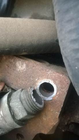

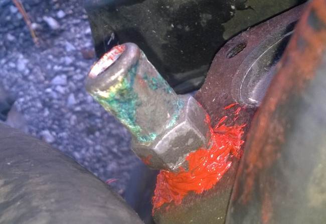

nell'impatto si è rotto giunto viscosimetrico, tolto a fatica messo nuovo, ma anche un raccordo in alluminio avvitato nella ghisa della testata, lasciando un pezzo avvitato dentro.
Consultatomi col meccanico abbiamo convenuto che un comune estrattore avrebbe rischiato di spezzare la parte dentro e far cadere trucioli dentro il blocco ( non salutare).
Ho  "analizzato" il problema a mio modo, appurando che si trattava "Solo" del tubicino di recupero vapori olio ( non so dove li mandi, essendo un euro 1...)
Insomma il manicotto serve solo a tenere il tubo,  il diametro del manicotto consentiva un intervento ( approvato dal meccanico)  un po' strambo....
Ho trovato un tubicino in alluminio di diametro adeguato, tagliato un manicottino di 3-4cm, ho grattato un po' l'esterno per consentire maggiore aderenza, ho comprato della pasta rossa ( quella che si usa per motori e regge a 300°)   ho infilato  il manicotto sia nell reggitubo originale che nel pezzo rimasto dentro,  messo un po' in esubero fuori a sigillare e reggere.  E' un prodotto elastico che incolla ( ovviamente non reggerebbe sotto sforzo ma deve solo stare li... vedremo quanto ci sta)
AL massimo si stacca e il tubo esce fuori : allora smonteremo coperchio testata per tappare foro da dentro e togliere pezzo e rifilettare...
Così ho intanto forse risolto.. IL tubo stesso l'ho fasciato con una banda di gomma apposita  per tappare un foro..

Assolutamente NO!, non ho tappato lo sfiato ho solo ridotto il diametro da 11mm a 9mm circa ( inserendo un manicotto/tubicino di raccordo dentro il manicotto originale)
Non potevo agire fuori perché metà è dentro la testata, e la colla sia pure per metallo sul bordo di 1,5mm non avrebbe retto, cosi ho un manicotto dentro che regge il carico e non si sfila ( spero) trattenuto dal mastice....

Sarebbe più stabile, ma alla fine simile a quello fatto ( cioè ho un tubo interno leggermente più stretto ma credo sufficiente)
Solo che io ho messo semplice pasta rossa da meccanici... avevo anche pensato ad una barra filettata forata, ma riduceva di più il diametro interno..
Però io avevo pensato ad una soluzione simile, il tubo di rame che vedi nella immagine della pasta... Il rame dilaterebbe subito a motore caldo e quindi rimarrebbe serrato bene, ma il diametro non era adatto e quindi....
ma sono fiducioso nella pasta siliconica rossa.. Tra qualche mese vediamo...
