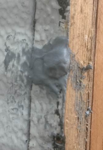

Grazie per i consigli, la lamiera di sopra ha già un incavo predisposto ( da dove l'ho sfilata, 1 cm appunto)
Ho comprato del sigillante a pennello da carrozzeria, VABER SP5  una spennellata di quello, è specifico per giunzioni tra lamiere, lo metterò anche negli angoli dove il retro si piega sulle fiancata.
Naturalmente negli angoli poi metto terostat, guanizione "sottoriloga"  preesistente ed angolino alluminio nuovo.
Comunque ai listelli sto mettendo doppi angolari, regge meglio di prima e del resto del camper...!!!

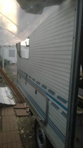

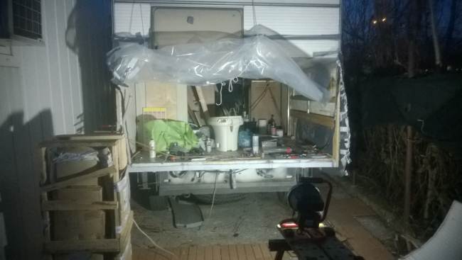

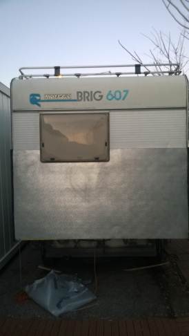

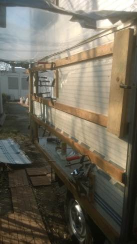

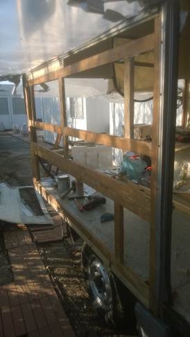

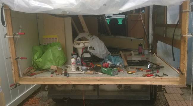

Stamani giornata freddina ma soleggiata...

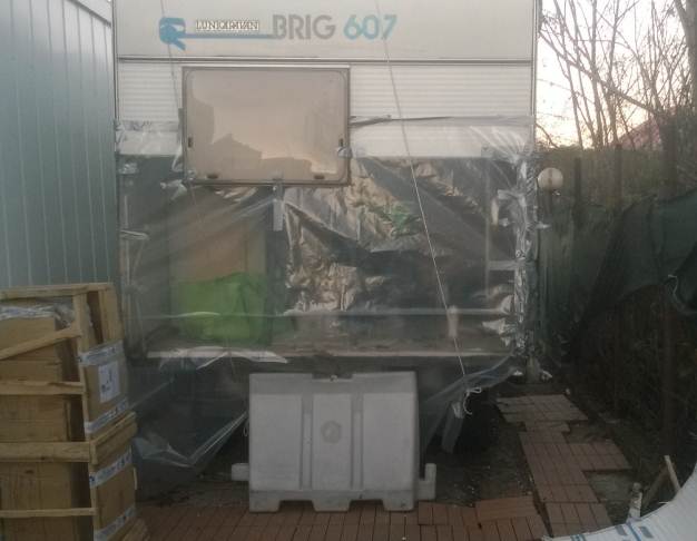

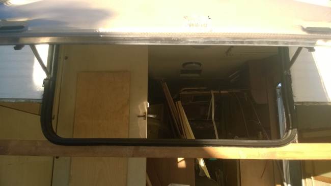

Ho smontato la lamiera posteriore, evito di togliere la guarnizione completa della finestra e la finestra la faccio scorrere di lato per poi riposzionarla, la guarnizione  mi servirà come riferimento per il traverso, visto che dietro metto lamiera intera da tagliare poi.
Metto un telo di plastica al posto della lamiera non ho i listelli adatti ( dopo aver smontato ho preso misure esatte)  e proseguo sulla fiancata destra

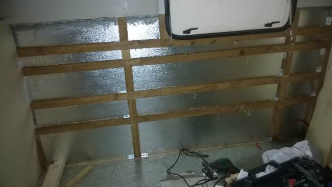

Sulla fiancata sto sistemando i traversi meglio di come erano...( erano molto "arrangiati")
NUOVO ( manca ancora qualche montante intermedio di rinforzo  ed un rinforzo dove si avvita barra regge finestra
Questo il precedente, ci voleva poco a migliorare

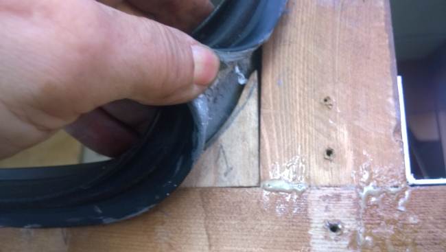

Sia il gavone che la finestra sono incorniciati dai listelli, negli angolini metterò dei triangoli e con la raspa stonderò  la parte centrale....

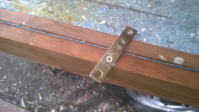

Sopra il gavone ho raddoppiato il listello perché ci va avvitato il piano del lettino...( si sarebbe avvitato proprio sul bordo preferisco abbia maggiore sostegno)
Le piastrine diritte avvitate a vista sono per tenere in posizione, ogni listello viene fissato con colla e 2 angolari , sopra e sotto, per lato.

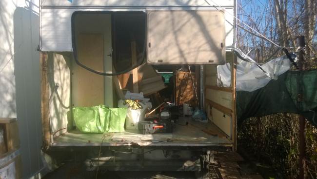

Sto avendo un po' di fortuna col clima... e quindi proseguo... Ma i lavori sono tanti e si va piano...
La parete dx bassa è quasi terminata, manca solo un listello per avvitare la finestra ( già pronto - ma devo sfruttare bel tempo e lavoro fuori...
poi devo fare i avori con elettricità quando gli uffici sono aperti.. quindi non sabato e domenica... Ho un sacco di vincoli.

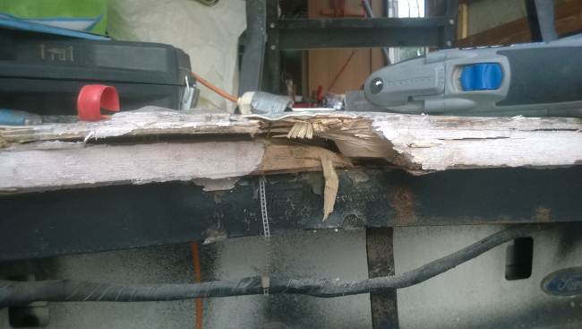

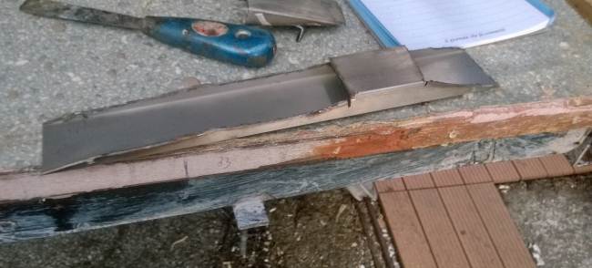

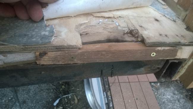

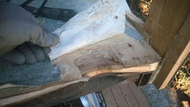

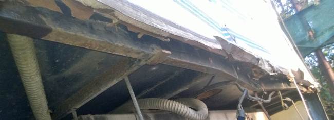

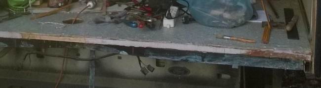

Dietro nell' urto si è rovinato anche  il pavimento in 2 punti , e sotto il telaio in metallo di è piegato...
COme detto non è un problema di solidità, ma se voglio avvitare la parete devo  rimediare
Per prima cosa ricostruisco il pavimento, elimino legno deformato e metto pezzi a misura nuovi con colla e viti per poi pareggiare con stucco bicomponente da legno ( una volta indurito regge più del legno stesso)

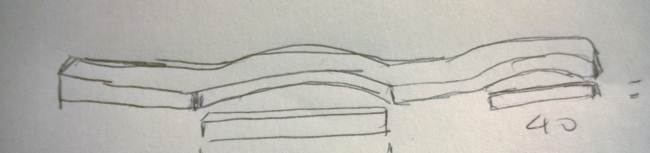

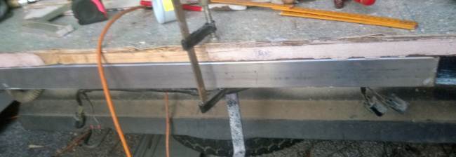

Il traliccio del telaio è di profilato ( scatolato) 5x2cm  vuoto dentro.. Avevo pensato di saldarci sopra una barra di 5cm per 3mm  ma quando vado da un fabbro mi fa scegliere e trovo una barra dello stesso scatolato inox.... 150cm  , me ne servono 80 + 30 cm circa..
Me la regala ( fortuna!)
Avevo pensato alla lamiera perchè la avrei appoggiata e saldata nel punto dove lo spessore era adeguato.. Invece lo scatolato lo devo tagliare a trapezio per farlo entrare nello spazio lasciato dalla piega dovuta all'urto..

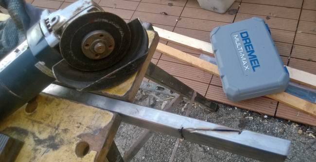

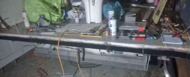

Non sono bravo a saldare, ma maniaco come detto dell'hobbistica, ho una piccola Deca ad inverter che fa il suo lavoro - meglio di come io sappia usarla...
posiziono i pezzi sagomati e saldo...   come so...
Smeriglio i grumi da saldatura, avevo dato il fondo antiruggine alle parti dietro, lo spruzzo anche davanti poi do un po' di nero opaco...
Il tutto è finalizzato ad avvitarci la parete, poi ci va il paraurti, non si vedrà nulla di quello che ho fatto ( meglio)

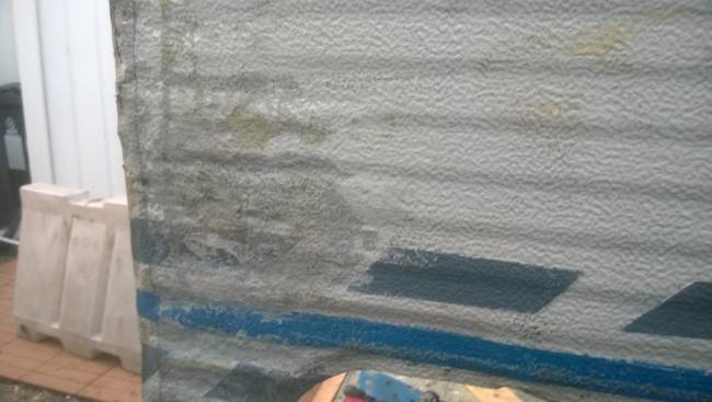

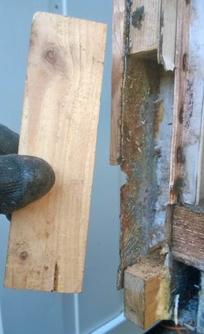

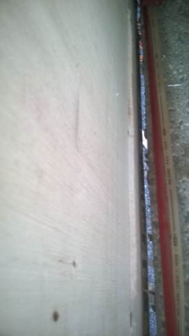

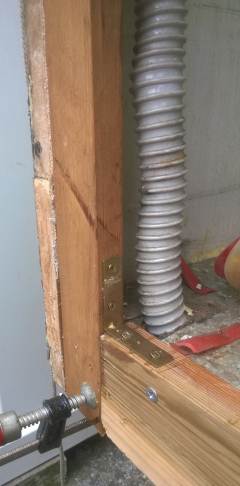

Parete SX.... NON ha segni del tamponamento.... MA è fatta male di suo... ha solo un listello da 4cm sotto avvitato al telaio e coperto solo per 1/3 dall'alluminio ( nell'altra parete  era tutto coperto da alluminio -MAHHH!)...
Anche l'altro lato era marcio ma questo è praticamente segatura... la parete si è staccata letteralmente dal pavimento c'è una fessura di 6mm...
Anche il montante in angolo è marcio per  20cm circa...
Pulisco e preparo i 2 listelli. Il traverso che va avvitato al telaio lo taglio in modo che vada a combaciare a metà sul successivo  montante largo che si trova  più avanti.
Il montante ha subito poco i danni, ma lo inzuppo di consolidante che indurisca le fibre per consentire maggiore presa alla colla poliuretanica ed alle viti che metterò...
fessura tra pavimento e parete
Angolo praticamente  da ricostruire...

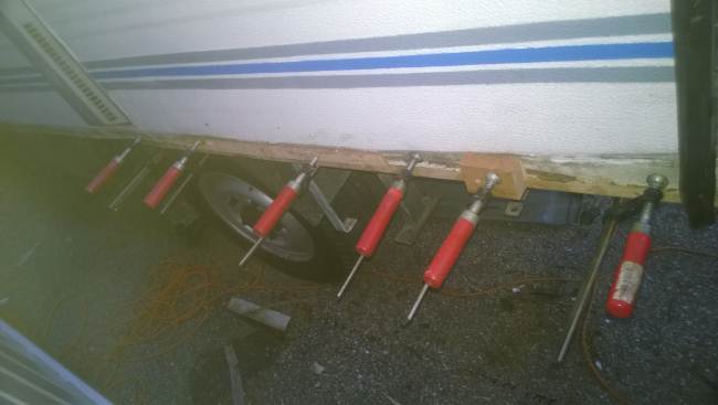

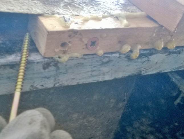

Inserisco il listello con abbondante colla tra compensato e lamiera, lo blocco con morsetti poi metto viti consistenti ( Sparx 5x50 ) che bloccano parete sul telaio in metallo.
In corrispondenza del montante inserisco 2 generose viti, che rendano solidale il traverso con la parete, le viti sul traverso reggeranno l'insieme..sul telaio in metallo sottostante.
In pratica le pareti ERANO SOLO appoggiate sul pavimento  tutta la parte avvitata era marcia....
Inserisco il pezzo di montante angolare
Blocco tutto con morsetti, poi metterò viti e/o angolari per irrobustire...

Non sono bravo a saldare, ma maniaco come detto dell'hobbistica, ho una piccola Deca ad inverter che fa il suo lavoro - meglio di come io sappia usarla... posiziono i pezzi sagomati e saldo...   come so... Smeriglio i
grumi da saldatura, avevo dato il fondo antiruggine alle parti dietro, lo spruzzo anche davanti poi do un po' di nero opaco... Il tutto è finalizzato ad avvitarci la parete, poi ci va il paraurti, non si vedrà nulla di quello che ho fatto ( meglio) PRIMA:
Ottimo lavoro anche se io avrei preferito tagliare lo scatolato piegato e saldarci un pezzo nuovo. In alternativa avresti potuto legare lo scatolato ad una pianta o pilastro e tirare come fanno i carrozzieri e avresti tenuto tutto originale. Comunque complimenti per gli ottimi lavori che stai facendo
ellebi
ellebi
14/04/2010 321
Inserito il 22/01/2016 alle: 22:23:07
Avendo trovato lo scatolato uguale avevo pensato al lavoro che dici ( sarebbe stato ottimo)
ma c'erano 2 problemi, il primo : sopra c'è il pavimento che avrebbe preso fuoco...
Sarebbe stato difficile tagliarlo, ma soprattutto, visto come saldo io NON SAREI RIUSCITO  a farlo....
Nonostante lo spessore dello scatolato mi si forava facilmente ed ho fatto fatica a saldare in sovrapposizione   2 lembi  a contatto sarebbe stato per me impossibile...
COmunque hai ragione quello era il sistema corretto...

Avendo trovato lo scatolato uguale avevo pensato al lavoro che dici ( sarebbe stato ottimo) ma c'erano 2 problemi, il primo : sopra c'è il pavimento che avrebbe preso fuoco... Sarebbe stato difficile tagliarlo, ma soprattutto,
visto come saldo io NON SAREI RIUSCITO  a farlo.... Nonostante lo spessore dello scatolato mi si forava facilmente ed ho fatto fatica a saldare in sovrapposizione   2 lembi  a contatto sarebbe stato per me impossibile... COmunque hai ragione quello era il sistema corretto...
La saldatura tra Inox e ferro non lega molto...Almeno hai usato elettrodi per inox?

Per gli elettrodi credo di si,,, ma ne ho un po' misti che mi ha regalato mio nipote...che li compra all'ingrosso.
Ho martellato per ripulire e sembra reggere...

Per i  traversi inferiori avvitati al telaio in metallo delle 2 pareti ricostruite ho usato del pino trattato in autoclave ( travetti da 5 sfettati a 2,5  e poi incollati per  avere maggiore larghezza.) considerato che è la parte più critica meglio andare sul sicuro.
Ma dopo siccome rimane parte del legno scoperta,  in particolare lo spessore verso il terreno,  darò  sul legno una mano di guaina impermeabilizzante...

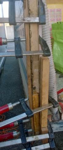

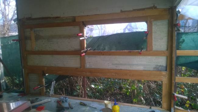

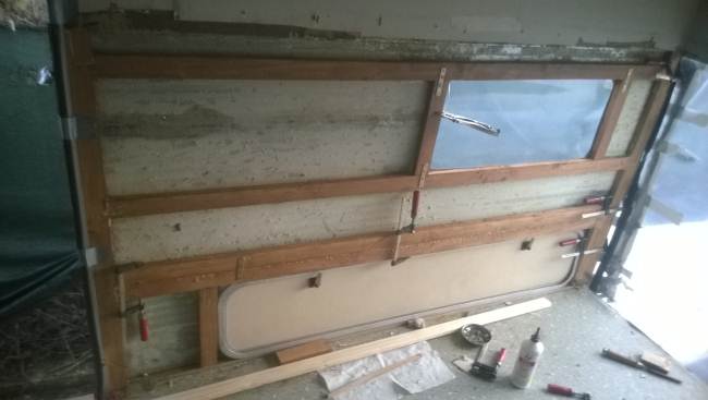

Bene,  inizio con mettere il traversino dove si avviterà la barra che regge finestra a compasso...
Poi smonto la lamiera che era provvisoria ,, serviva per posizionare bene i listelli e per proteggere dalla pioggia...

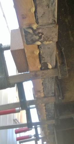

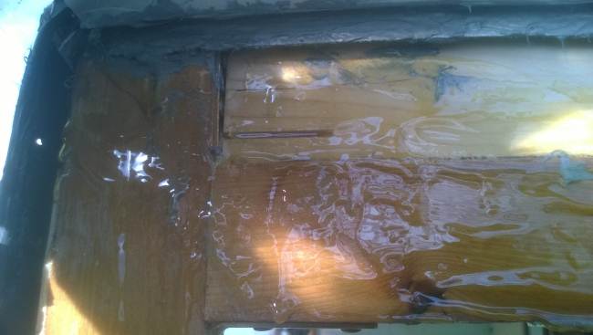

Inizio col mettere un po' di sigillante da lamiere nella fessura della lamiera superiore in cui si infila quella che vado a montare...
Ho comprato un barattolo di Vaber 737 che si dà a pennello ma io uso un cacciavite a taglio per riuscire a farlo entrare nella fessura
Poi uso la colla poliuretanica ( quella che uso di solito per il legno,  7 euro 500 grammi, contro le cifre assurde che chiedono per quella "da camper"  ma è la stessa cosa.... ha il vantaggio che catalizza con umidità, attacca dappertutto e gonfia riempiendo interstizi..
Per darlo meglio lo svuoto in un contenitore ed uso una spatola per spalmarlo sulle pareti- lavoro in verticale
Sia la colla che il sigillante mi lasciano  15-20 minuti per lavorare con calma...
Riposiziona la lamiera infilandola nella fessura e metto dei listelli  che con morsetti da falegname stringo attraverso le aperture contro quelli interni in modo cha la lamiera sia tenuta a contatto con i listelli del telaio fino a solidificazione colla.
I morsetti non bastano, allora uso qualche trucco...
prima serro i listello col morsetto e poi li blocco con piastrine provvisorie (può tornare utile saperlo)

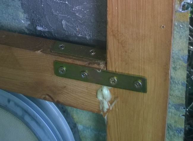

Come detto mettendo le mani su un vecchio camper si trovano altre cose da sistemare, ad esempio la parete dx aveva subito un urto ed era rattoppata alla meglio...
la lamiera non la ho cambiata perché è ondulata  oltre che "goffrata"...
Ma anche se non sembra ora è meglio di prima, poi stuccherò leggermente e rivernicio...
Se sulla fiancata la lamiera vecchia mi ha fatto da "dima" per disporre i listelli dietro devo rispettare le vecchie posizioni  per poter riavvitare la scaletta ed eventualmente un portabici ( che ora non monto poiché non usato e causa del marciume della parete posteriore...)
Quindi  avevo preso le misure che oggi ho riportato sui montanti per poi procedere con i travetti...
Questo in esterno
Ma in interno i travetti erano messi cosi:

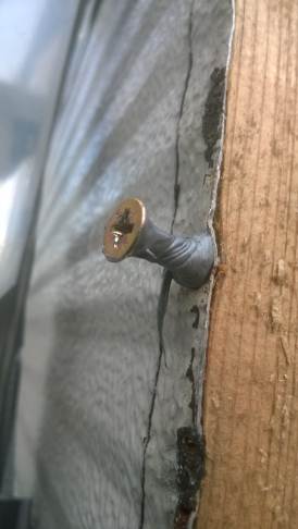

Per fissare i montanti della parete dietro alle laterali rimetto le viti come prima, ma  benché siano poi sotto il terostat e guarnizione,  preferisco sigillare... con il solito sighillante per lamiere
Poi spalmo quello che  eccede sulla testa...
Steso trattamento a maggior ragione lo riservo alle viti del traverso inferiore sinistro.. che come detto rimangono fuori dall'alluminio...
anche se poi passo guaina  su tutto.

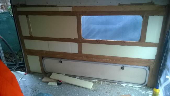

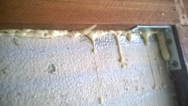

Comunque ho comprato il polistirene e tamponato ( 1 solo foglio da 125x60x 2cm è bastato per la parete dx)
Come detto la colla poliuretanica gonfia e si presta al lavoro:
Ovviamente rimuovo le esuberanze e poi  metto un po di colla lungo il bordo/spessore e un po' a zig zag sul pannello...

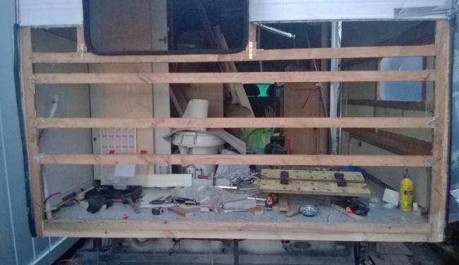

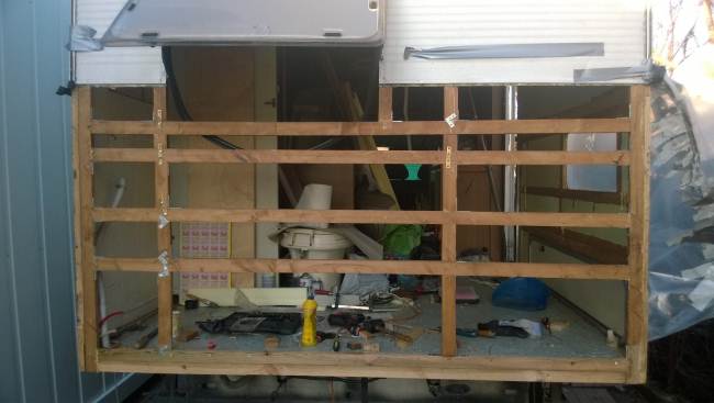

Come anticipato la Guarnizione mi serve da riferimento per il traverso sottofinestra... Dopo il primo errore non mi fido delle misure   per quanto "dovrebbero"  poi tornare...
Procedo poi a mettere tutti i traversi, sono molti perché alcuni erano finalizzati al portabici ed altri alla scaletta.
Lascio anche i traversi del portabici anche se non intendo montarlo per ora.....
Aggiungo di mio dei montanti a 70cm dal lato dx dove verrà rimontata la parete spostata del bagno, cosi non avrò il vincolo di cercare il legno trovandolo lungo la verticale ..
Mi piace il traliccio che da una idea di robustezza....
Ovviamente non dimentico gli angolini stondati sotto la guarnizione....

momento della verità con posizionamento della lamiera di alluminio... avrò maggiori problemi sul come bloccarla fino a essicamento colla perché non ci sono aperture come nell'altra... ma qualcosa ci inventeremo...
Modificato da ellebi il 08/02/2016 alle 17:52:24
ellebi
ellebi
14/04/2010 321
Inserito il 08/02/2016 alle: 17:57:23
Intanto la lamiera arrivata a rotolo e quindi curva, la metto sotto 3 listoni e dei pesi a raddrizzarsi dolcemente...
ellebi
ellebi
14/04/2010 321
Inserito il 12/02/2016 alle: 13:26:23
Sta diventando un romanzo, i tempi sono lunghi ed immagino anche ormai sia poco interessante.
Ma è diventato un diario di bordo, mi serve anche a consolarmi riguardando l'inizio... sono tutto sommato un pezzo avanti! Ormai temo di scrivere solo per me stesso, ma  lo faccio volentieri... come tutti i romanzi il finale ci deve essere...
Ieri bel tempo, giorno di ferie e faccio il lavoro più importante del momento: lamiera sul retro NUOVA....
Solito sistema della colla poliuretanica abbondate sul traliccio, con l'aiuto di un amico fortunosamente vicino, inseriamo la lamiera e la blocco intanto al bordo della finestra con un paio di morsetti.
Poi creo con pezzi di recupero un traliccio che tenga appoggiata la lamiera al telaio con colla, e ai lati lo tengo serrato con elastici  da portapacchi e spinto con puntelli... in basso sul bordo metto altri morsetti.
Sistema MOLTO rtigianale, ma che fa il suo lavoro...
Preziosissimo uno di quegli elettroutensili che si usano una volta l'anno: un clone del DREMEL TRIO ( comprato al LIDL)  una mini fresa con gambo da 4,8.
Provvidenzialmente avevo comprato una punta/fresa diamantata che costa quanto l'utensile, ma taglia TUTTO.
Il seghetto alternativo, che pure avrei avrebbe sollecitato la lamiera staccandola dal telaio con le vibrazioni ( colla appena indurita)   mentre questo GIRA e consuma il materiale e segue bene le curve... OTTIMO per tagliare la parte della lamiera che va sul foro finestra...
Sugli angoli  ho volutamente una sporgenza   di lamiera un po' in eccesso, prima sigillo la fessura con il solito sigillante da lamiere, poi la piego leggermente senza farla combaciare con la laterale... devo tagliare l'eccesso e se le sovrappongo rischio di tagliare quella laterale... ieri sera era prevista pioggia ( avverato)  quindi devo lasciare sigillato per la notte anche se non chiudo l'angolo ancora...
La guarnizione nera agli angoli ( sottoriloga) è solo penzoloni, dopo chiuso angolo e messo TEROSTAT si incollerà sopra e sarà coperta da angolare alluminio...
Ora la parte dietro, pur da completare è a prova di acqua....
Prossima giornata bella togliere gavone posizionare compensato interno , tagliare e rimontare gavone e finestra...
Poi si lavora solo dentro con tempi più stretti ...potendo lavorare con pioggia e buio...
Modificato da ellebi il 12/02/2016 alle 13:34:06
