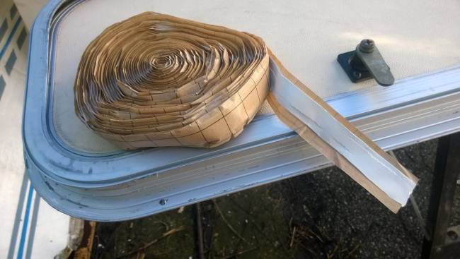

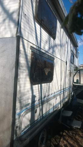

Gli angoli delle lamiere li ho sigillati provvisoriamente,  Ieri ed oggi brutto tempo  domani giorno lungo al lavoro..
Prossimo pomeriggio decente  taglio l'esubero di lamiera aggiungo sigillante e piego, Poi metto TEROSTAT da 4cm piegato sull'angolo.
Sopra  si posiziona la guarnizione di gomma angolare e poi il profilo con le viti... sulle viti sigillante  poi copri viti in gomma...
Spero che il mio racconto serva soprattutto a chi ha camper dello stesso tipo  per la cura quotidiana. Io stesso che pure sono un appassionato del fai date IGNORAVO la criticità di certi particolari...
Smontare e rimontare mi sta facendo conoscere COME è FATTO e quali sono i punti da controllare poi in futuro...
Per questo forse le immagini che allego possono aiutare...

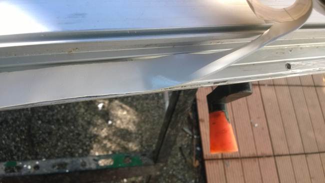

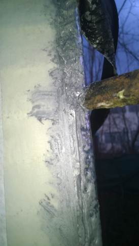

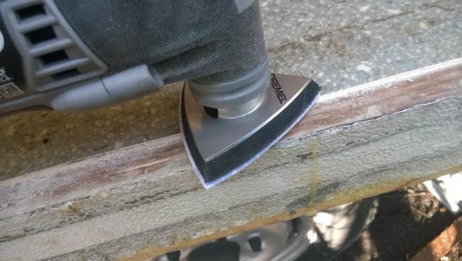

Non  molto  ma qualcosina giov-ven pomeriggio  e sab mattina ho fatto
Gli angoli erano piegati appena e sigillati nella fessura, ho tagliato l'esubero di lamiera e messo sigillante per poi  piegare con mertelletto.
Ho messo del nastro carta per evitare che l'esubero di sigillante sporcasse la lamiera, poi ho col dito steso il sigillante in esubero sulla fessura.

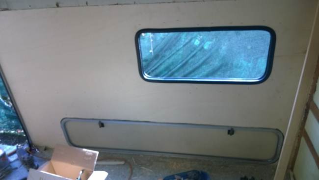

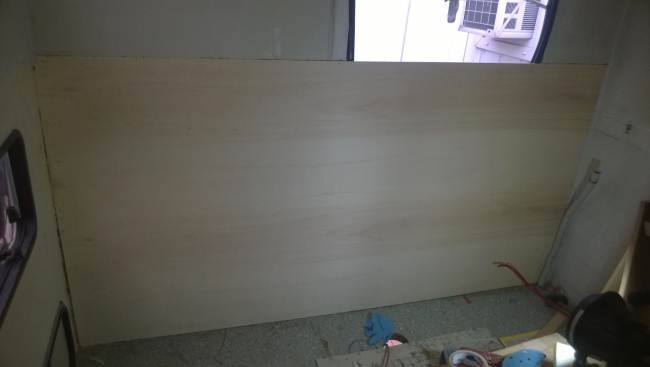

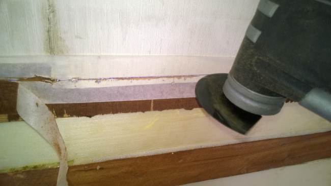

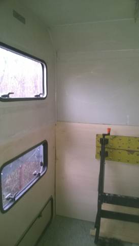

Interni, metto nastro carta nel punto di taglio sommario del compensato...   appoggio il foglio tagliato a misura ( il taglio provvisorio era un po' più basso)
e traccio la linea, per poi tagliare con il Multiutensile Dremel ( attrezzo più usato in assoluto nel progetto) taglia semplicemente vibrando, non sollecita le superfici e non è pericoloso, non taglia le dita nemmeno toccandolo...
Poi con la lama diritta stacco il residuo di compensato che rimane incollato
Poi metto colla sui listelli in prevalenza ma anche sul polistirene...
Appoggio il foglio ( avevo ovviamente prima fatto prove a secco)   per tenerlo in posizione non è facile... siccome so che userò poi il rullino per verniciarlo al quarzo posso permettermi di fissarlo con una spillatrice da tappezziere, i piccoli fori saranno coperti..

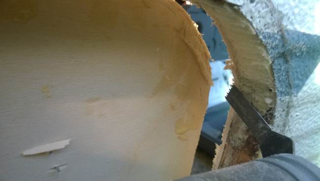

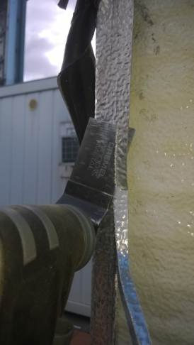

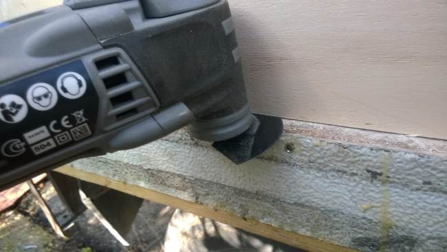

Dietro il compensato ci sono la finestra e il gavone  sempre con il dremel taglio il compensato seguendo il bordo del foro
Negli angoli  uso la lama piccola,
Poi pareggio con il triangolo levigatrice... grana da 60
sul bordo spalmo il solito sigillante ( non ho fatto foto)  che serve per sigillare le piccole fessure tra alluminio e legno che ci sono e lo stesso legno.
Se l'acqua passasse dall'esterno poi non verrebbe assorbito dal bordo...

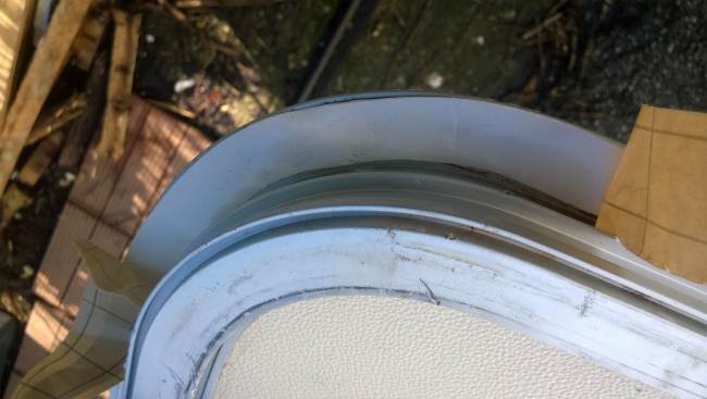

GAVONE...
Prima rimuovo residuo del terostat precedente, poi metto lungo il bordo il terostat da 2cm spessore 2mm
Per poter seguire la curvatura meglio togliere prima la carta  e maneggiare il terostat puro, è come laplastilina e si modella lungo le curve...
Le viti che c'erano erano fortemente corrose, quindi compro viti in inox cge dovrebbero avere maggiore resistenza...
Anche se la vite attraversa il terostat che si avvolge ad essa sigillando il foro metto un po' di sigillante sulla vite che faccia sigillante tra testa e foro sull'alluminio ( il terostat sta sotto) meglio eccedere, spendo nulla e pochi attimi, appoggiando un cacciavite sporco di sigillante  alla vite mentre gira si arrotola intorno e poi fuoriesce sigillando la testa sul foro.
IL gavone è montato  definitivamente, la guarnizione della finestra non mi convince, ne ho una uguale tolta quando cambiai una finestra a compasso con una a scorrimento, dovrebbe essere in stato migliore se no la ricompro...
Ma monto la vecchia e la finestra per eliminare il telo di plastica, anche cosi protegge.
A parte la necessità di riverniciare  vi assicuro che è meglio di prima, ho anche eliminato una ammaccatura preesistente!
Spalmo un po' di sigillante anche dove finisce l'alluminio e appare il legno in basso.
Nella parte sotto  poi passerò antirombo a pennello per proteggere sia il telaio in legno che in metallo...

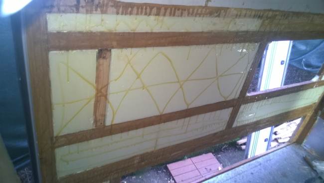

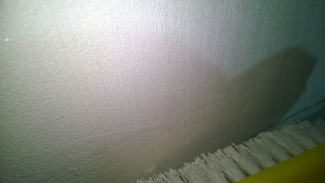

Sabato mattina  incollo polistirene con poliuretanica ...
Ma finisco la colla.... quindi  devo aspettare  di trovarla
( stamani a fatica boccetta da 250 gr a 7,90EU in un Brico quando pago 7 euro quella da 500...
ecco a cosa servono i Brico a trovare di domenica le cose pagandole il doppio)

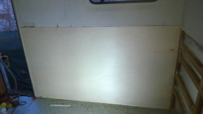

Segno  la parete e faccio il taglio e provo il  pannello....
 Poi stucco la giuntura della parete destra ...
Oggi passo dal Brico  e compro la colla, nel pomeriggio  approfitto di  un po' di tempo libero..
Incollo gli ultimi pannelli e poi il compensato fermandolo con la graffatrice da tappezziere..

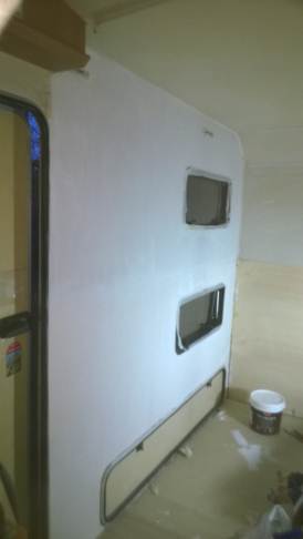

Inizio poi con la  pittura al quarzo sulla parete dx, NON la diluisco, devo ottenere un effetto "materico"      perché  la parte alta  è a "righine" verticali
Passo col rulletto di spugna liscio ottenendo un effetto leggermente arricciato...
Ma avevo una idea, ho comprato una spazzola  da BUCATO e la uso per ottenere l'effetto voluto...
FUNZIONA!!!!
Ho dato una prima mano ed ancora sembra notarsi una variazione di colore tra sopra e sotto..
se quando asciuga si nota provvedo con la seconda...
