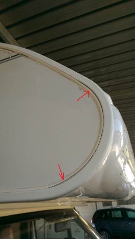

Salve ragazzi volevo chiedervi un consiglio per quanto riguarda il problema delle siliconature del Rimor superbrig (anno 2004)
Come si vede dalla foto ne è uscito parecchio ma questa estate non l'ho toccato ho preferito aspettare che arrivasse il freddo per iniziare il lavoro. Con una spatola di plastica e tanta pazienza penso di riuscire a togliere il grosso poi con dell'antisilicone ripulisco bene, sperando che non abbia macchiato sotto, ma come si vede dalla freccia quel bordino bianco tipo guarnizione sta uscendo dal profilo di alluminio. Cosa devo fare? Lo tolgo e ripasso un bel filo di Sikaflex oppure provo a rimetterlo? Io pensavo di ripassare tutti i profli con del sikaflex ma in quel punto come faccio? Grazi per i vostri consigli.

Se non erro quel bordino sta sotto il profilo di alluminio per l'intera larghezza, quindi levarlo significa staccare quello di alluminio. Sul mio precedente avevo levato quello in eccesso, ed in quella zona indicata dalla freccia avevo riempito il vuoto. Sinceramente non mi aveva dato problemi, ma sostituirlo è fattibile ma richiede tempo e spazio chiuso, magari mi sbaglio e forse qualcuno è più esperto di me e saprà consigliarti meglio.

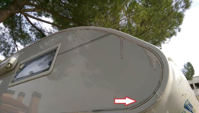

Questa mattina vista la bella giornata ho provato a pulire il sigillante uscito e grazie all'antisilicone devo dire che viene via bene, però purtroppo il vecchio sigillante ha portato via un pò di vernice, pazienza... In quei punti indicati con le frecce ho provato a reinserire la guarnizione ma non si tiene più in sede ormai riesce fuori. Che faccio allento un pò le viti del profilo e provo a rimetterla oppure chiudo quella fessura con del sikaflex?

Se vuoi un lavoro pulito ti conviene staccare il profilo in alluminio ripristinare in sede la guarnizione e risigillare. Con il mio vecchio superbrig avevo rifatto la sigillatura su tutto il profilo. ma ci vuole tempo, spazio al chiuso ed almeno un amico che ti aiuta....

Quel piccolo scostamento della guarnizione non fa assolutamente nulla, come ti hanno gia' detto quella e' una guarnizione a "L" interposta tra Terostat (quello che cola), e profilo  di alluminio e corre da sotto la mansarda fino al paraurti posteriore.
Andarlo a riposizionare vorrebbe dire smontare il profilo di alluminio in prossimita' della mansarda , un lavoraccio che ti sconsiglio vivamente, tanto e' solo un piccolo fattore estetico.
Il terostat se lasciato sulla vernice parecchio tempo, tende a rovinarla, io uso dell' antisilicone professionale.

Grazie per la risposta ieri comunque mentre stavo controllando le viti del profilo sotto la mansarda ne ho tolta una che non stringeva bene proprio sotto la parte della guarnizione che è uscita dal profilo e mi sono accorto che la vite era tutta bagnata allora ho preso il compressore e ho soffiato da quella fessura e dovo dire che è uscita un pò di acqua quindi penso che da li possa entrare. Asciugato tutto ho preso il nostro buon sika 521 e chiuso bene il vuoto tra la guarnizione e il profilo.
Adesso penso di stare tranquillo...
