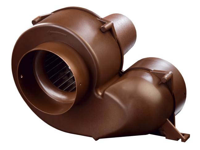

poi se ancora non và puoi risolvere con una di queste
