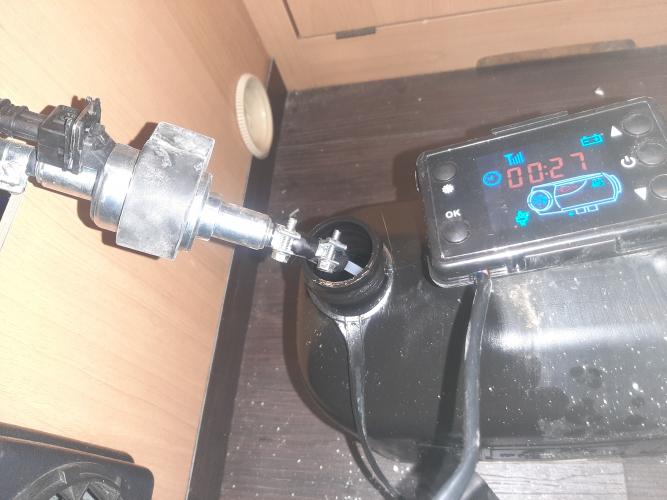

Inserito il 17/11/2019 alle: 20:19:22
20191117_181055(1).jpgho fatto questo collegamento per testarlo ...ma non esce carburante

Inserito il 17/11/2019 alle: 20:22:03

Inserito il 17/11/2019 alle: 20:28:43
In risposta al messaggio di Leuchess del 17/11/2019 alle 20:22:03
A parte i tubi tagliati in maniera appropriata affiinchè aderiscano bene e non facciano passare aria, ti suggerisco un altro tentativo che puoi fare:  soffiare dentro la pompa con aria compressa. Ad una amico del forum ha sbloccato la pompa che non andava più.

Inserito il 17/11/2019 alle: 20:33:05
In risposta al messaggio di gduca del 17/11/2019 alle 20:28:43
Se non ricordo male,dovresti pigiare ok + tasto giù  e da H off deve diventare H in,in questo modo parte la pompa e carica il gasolio,quando il tubo è  pieno,spegni la pompa e accendi il riscaldatore!

Inserito il 17/11/2019 alle: 20:44:12
Grazie a tutti dei consigli...domani proverò a soffiare all'interno poi proverò a fare il procedimento con il controller ...ok e tasto giu ....ringrazio ancora tutti per i consigli...
