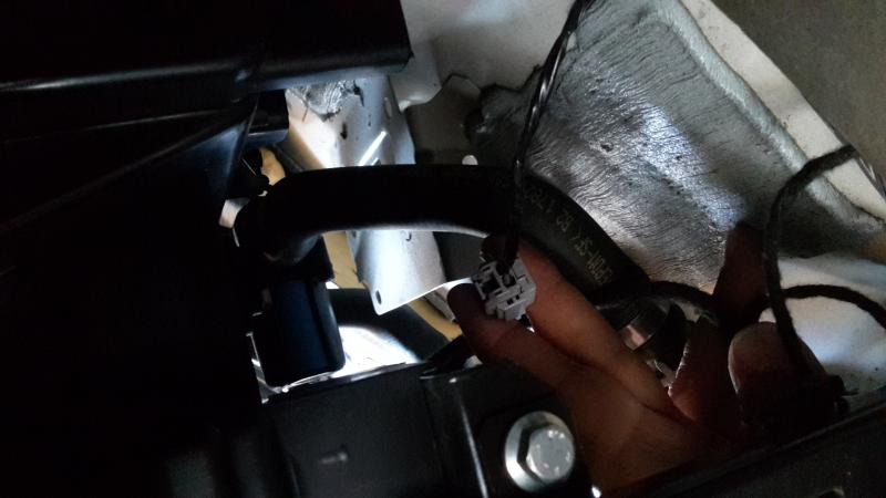

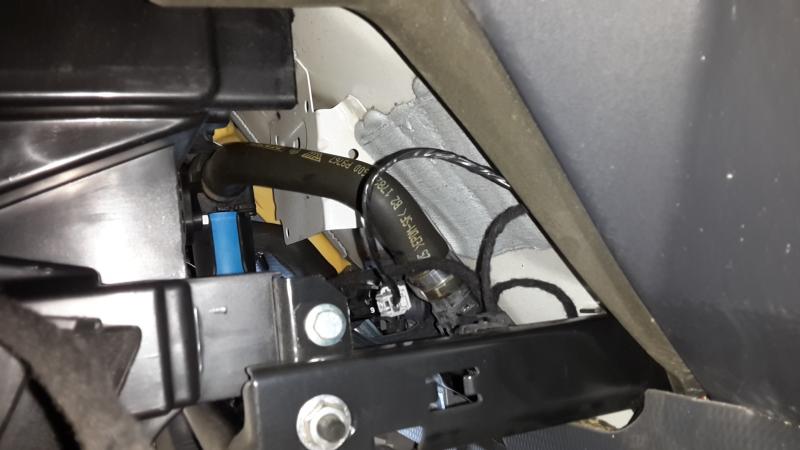

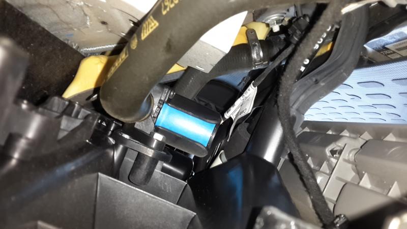

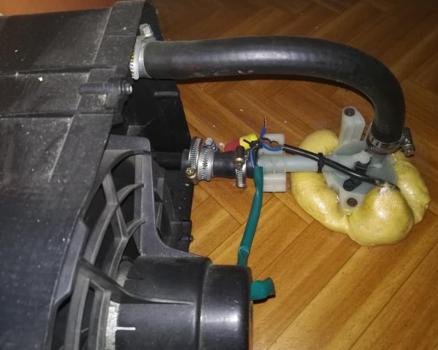

Inserito il 04/10/2017 alle: 15:34:05
1507124386892.jpgLa situazione è questa... in qualche modo ho raggiunto l'elettrovalvola e lo spinotto che gli fa arrivare la tensione, era tutto collegato, accendendo il riscaldatore arrivano i 12v quindi come temevo non è un problema elettrico ma l'elettrovalvola bloccata... c'è qualche modo per sbloccarla o non si può far altro che sostituirla?

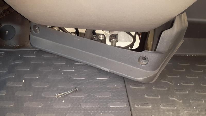

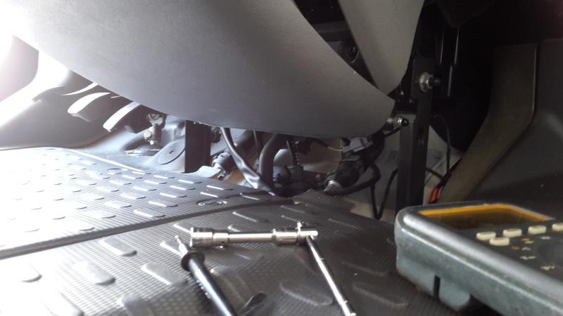

20171004_145323(1).jpg20171004_150330(1).jpg20171004_151451.jpgnon sono riuscito a smontare il portaoggetti ma ormai credo che sia inutile

Inserito il 04/10/2017 alle: 15:45:43
Se avete bisogno di altre foto fatemi sapere
