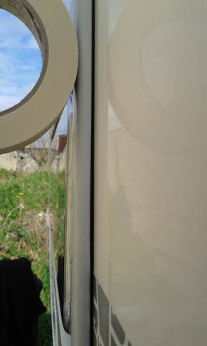

Avevo mascherato con nastro di carta i bordi delle finestre poi, con un dito bagnato di acqua e sapone, procedevo a stenderlo e lisciarlo, per poi lascarlo asciugare. Dopo qualche ora toglievo la mascheratura del nasto di carta......

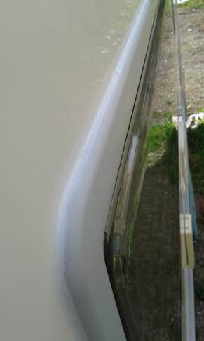

non le ho smontate, ho messo la carta gommata sui due lati. ho applicato il prodotto e poi ci ho passato il dito leggero, ho tolto la carta gommata quasi subito
e poi ho ripassato il dito.
questo e quello che ho usato "Vaber SP5"  (6euro), l'ho comprato da un venditore di vernici specializzato che rifornisce le carrozzerie.

lo sai che quello che fai serve solo come parapolvere?l'unica cosa che impedisce il mezzo di infiltrarsi è quello che sta sotto (terostat)

Io ho sentito dire che, sigillando esternamente come la foto sopra, si crea un piccolo spazio di condensa , fra la sigillatura esterna e il terostat interno , compromettendo nel tempo , il bordo finestra

Se blocco l'acqua prima di entrare in contatto con la guarnizione della finestra (non dovrebbe essere terostat, ma una guarnizione) direi che ho un effetto migliorativo bloccando l'acqua prima che arrivi in contatto tra parete del camper e finestra.

sono 30 anni che produco vendo e poso serramenti e quella siliconatura li attorno serve al massimo per parare la polvere !! quello che tiene è sotto (terostat) per poter sigillare occorre apposita scanalatura in genere 4 x 4 mm dove si possa riempire di sigillante ,in uno spigolo vivo il sigillante non puo dare garazia di tenuta!!
