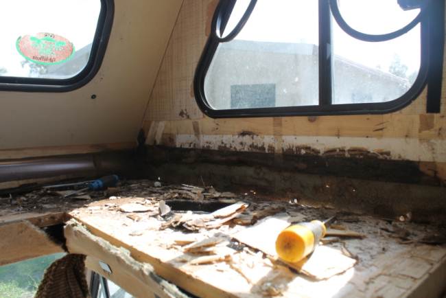

Inserito il 15/07/2015 alle: 12:07:41

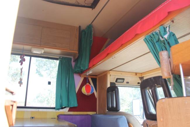

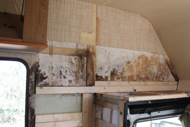

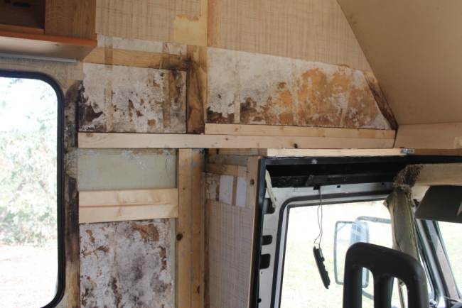

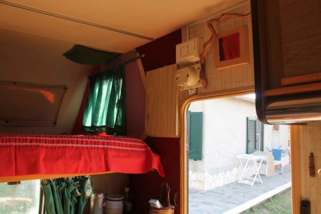

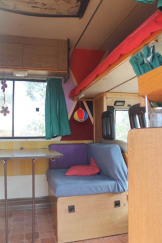

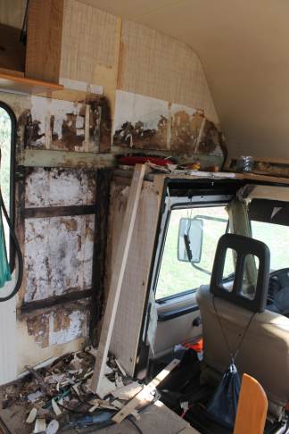

Se potesse essere utile, queste sono foto del lavoro fatto sul vecchio camper. Qui l'errore, dovuto all'inesperienza, è stato nostro. Abbiamo tralasciato una piccola infiltrazione che poi è diventata un problema enorme. Ma il lavoro è stato gratificante e mi ha permesso di capire come agire in questi casi.
