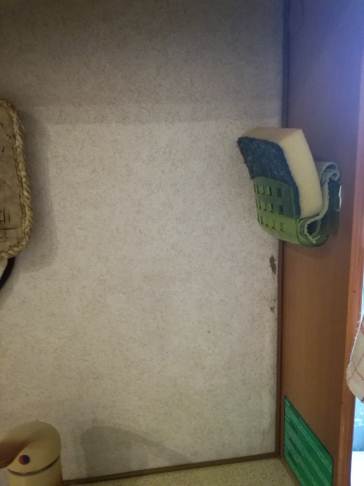

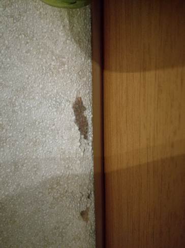

vorrei "ritappezzare" il nostro vecchio camper visto che per sue precedenti infiltrazioni si è staccato tutto.
Allego qualche foto:
Vorrei installare un materiale che possa fare anche una blanda azione di isolamto termico.
Cosa consigliate? Sotto c'è del legno da pochi millimetri.

Potresti creare delle paretine anticondensa fatte con del sottile compensato da 2-3 mm rivestite di un foglio di gommapiuma da altri 3 mm e ricoprirle con della stoffa a tuo piacimento...
L'importante è montarle non a contatto diretto con la parete con dei piccoli spessori per permettere una piccola circolazione di aria ed evitare condensa e muffa....

Io ho sistemato un problema analogo col pavimento(parquet) più economico dell'ikea.Ho interposto quella specie di rotolo di plastica ed è venuto un bel lavoretto.Se vuoi provare con la carta da parati ti consiglierei di andare ad un colorificio,ma penso sia impossibile trovare lo stesso tipo di carta così come penso sia impossibile rivolgersi alla elnagh.

La parte della cucina La copri con una cornicetta e via. Se inizi a ricoprire con fogli di carta da parati differenti, se non sai quel che fai rischi di peggiorare la cosa. Non ti incasinare, umile opinione.

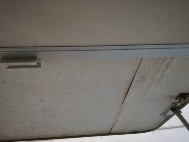

In merito alla porta del garage, immagino l'infiltrazione (suppongo dalla guarnizione) sia già stata riparata. Se vuoi ricoprire e isolare quella porta anche io vedo bene l'idea di un parquet, o meglio ancora qualcosa tipo il sintetico bianco che si usa per rivestire i soffitti dei bagni.
Io peró non isolerei ulteriormente la porta (vai ad avere la porta del garage piú isolata della storia) e mi dedicherei piuttosto a eliminare spifferi fastidiosi, dalla porta del garage del mio Marlin ne arrivavano un pó. Credo siano piú fastidiosi quelli.

Il portellone spiffera assai, tu come hai risolto ?

Striscetta di neoprene tutto intorno al profilo della porta. Ma per me é stato più facile, il garage l'ho chiuso completamente dato che siamo in due e il letto inferiore non ci serve. Ho messo un foglietto di multistrato per isolare tutto il garage. Sotto, sul pavimento, una moquette.
