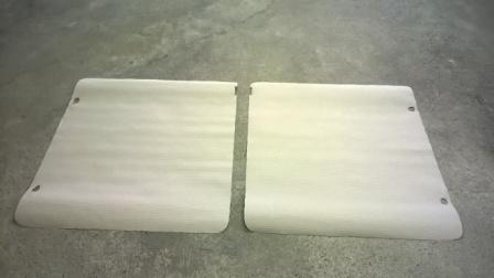

Ciao ebbene si...e con ottimi risultati...allego foto...o almeno ci provo!!!

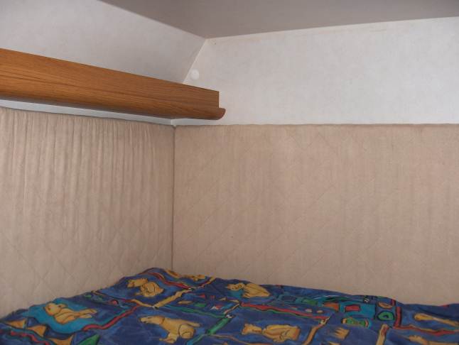

Bel lavoro, sopratutto la parete posteriore, anche nella zona letto. Avevo anch'io il tuo stesso mezzo e mi ero costruito le paretine anticondensa per la zona letto del castello posteriore (SB 689) , facendo un lavoro come il tuo , ma le avevo rivestite con la stoffa del materasso che avevo sostituito per comodita'
sotto ci sono i famosi materassini ! laugh

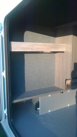

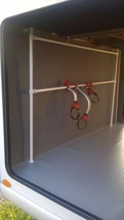

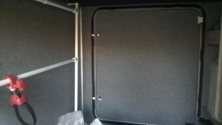

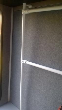

Eccomi qua, lavoro eseguito wink
Ci vuole pazienza e tempo libero, ma il risultato mi ha soddisfatto molto.

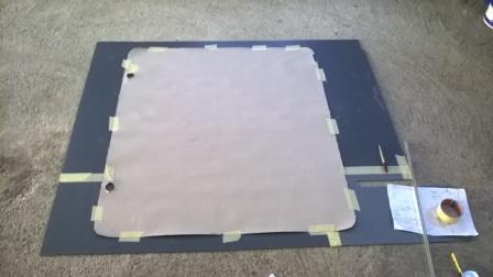

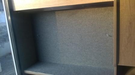

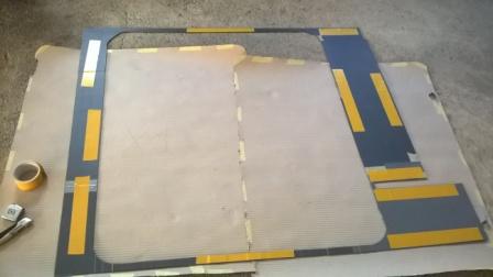

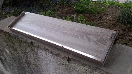

Dopo aver pensato e ripensato enlightened a tutti i pro e contro ho deciso di creare un rivestimento che fosse asportabile. Ho fissato la moquette a pannelli in pvc leggerissimi chiamati polionda con del biadesivo e colla e fissato questi pannelli alle pareti con velcro adesivo in pochi punti visto che il lavoro, realizzato con dima precedente, è venuto preciso e i pezzi, unici per ogni parete, andavano gia' ad incastrarsi bene.
Alcune foto per capire:
Dime di cartone per tutti i pezzi necessari tranne la parete di fondo
Preparazione dei supporti
 Ho realizzato una mensola prima del rivestimento
 Biadesivo, ma consiglio colla che ho aggiunto dopo, sui supporti per la moquette
Un consiglio, è necessario avere una buona dose di pazienza angel

Bel lavoro, complimenti! Il rivestimento fatto così aiuterà anche acusticamente, hai notato miglioramenti?

si , penso possa aiutare anche dal punto di vista acustico anche se l'ho pensato principalmente per isolamento termico e per salvaguardia del gavone da urti e graffi dovuti al carico e scarico.
